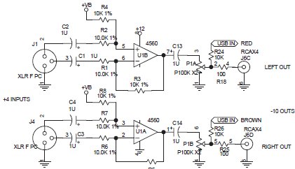

2) Δεν μπουκώνεις ένα μίκτη όταν στέλνεις δυνατό σήμα στην είσοδο. Χαμηλώνεις το Gain στην είσοδο και είσαι οκ. Το σοβαρό σου όμως πρόβλημα είναι να μετατρέψεις ΣΩΣΤΑ το σήμα balanced σε unbalanced.

2) Για σωστή μετατροπή χρειάζεσαι convertor. Η σωστή μετατροπή ΔΕΝ γίνεται να γίνει απλά μ\' ένα καλώδιο. Δες το διάγραμμα μετατροπής:

Na ipotheso pos me ena aplo kalodio , tha einai san na mpoukonei to sima sosta??
Mporo apo kapou na promitheuto tetoio kukloma-suskeui pou na kanei sosta ti duleia auti?
