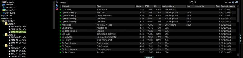

Ist es möglich oder wird es künftig in der 8er Version möglich sein eigene Unterordner in der History anzulegen?
Das heißt ich möchte für jeden einzelnen Laden in dem ich auflege einen Ordner machen,
in den ich dann die einzelnen Historys reinschieben kann um das ganze übersichtlicher zu machen.

du kannst dir mit der 7er einen Ordner anlegen wo du deine Playlisten deponieren kannst, auch mehrere Unterordner, allerdings NUR mit der Windowsversion, mit der MAC Version geht das leider nicht :(

Kannst es ja mal selber machen. Im Ordner C:\Users\......\Desktop\Documents\VirtualDJ\Tracklisting legst du 2-3 neue Ordner an mit Disco A, Disco B, Disco C und kopierst dort einige Tracklisting rein. Dann Teste es und gib bescheid. Dann hast du für dich ein Erlebnis zum Erzählen;-)
Was du auch machen kannst ist mit Rechtsclcik auf dem Datum der gespielte Liste diese umzunennen z.Bsp. Disco A 2012-11-03 usw...

Dein zweiter Tipp mit dem Rechtsklick ist gut und den nutze ich auch schon von Anfang an um überhaupt eine Übersicht in die History zu bringen.
Auch deinen ersten Tipp habe ich schon früher ausprobiert, bringt für mich aber nicht das richtige Ergebniss...
Denn ich wollte ja die Unterordner so anlegen das Sie im Verzeichnissbaum bei VDJ unter der History stehen.
Also da wo jetzt die einzelnen gespielten Listen stehen.
Am besten wäre wenn man mit Rechtsklick auf History Unterordner anlegen könnte.
Bei deinem Tipp stehen Sie leider unter der Verzeichnissstruktur von C:

In diesem Ordner wo die History (Tracklisting) geschrieben werden können wie ich das jetzt auch selber getested habe keine Unterordner angezeigt werden. Nun ist das nicht so schlimm, was du machen kannst ist einen Ordner unter Dokuments anzulegen My History. Darin legst du deine Disco Namen als Unterordnern an. Danach suchst du unter Desktop den Ordner My History und fügst den zu deiner Favoriten an. Danach verschiebst du den ganzen Ordner nach oben gleich unterhalb der History.
Nun kannst du von deiner History die Listen mit Rechtsclick jeweils unter den Ordner My History verschieben oder kopieren in den jeweiligen Unterordner. Dann hast du eine Übersicht deiner abgespielten Abenden.

klappt aber, wie gesagt, nur unter Windows, nicht unter MAC, genauso wenig ist das umbennen der einzelnen Playlist (nach Datum sortiert) unter MAC nicht ratsam, da diese aus welchen Grund auch immer anschliessend "irgendwie" geordnet werden nur nicht so wie sie sollen ^^

Das ist ja mal eine schöne Lösung !!!
Vielen Dank!
