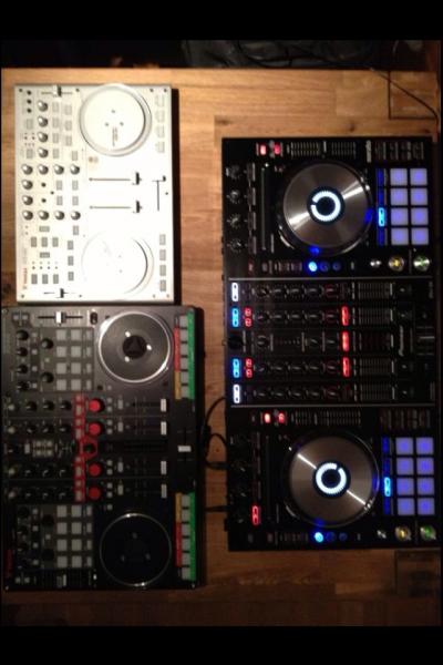

hier ein kleiner grössen vergleich
Braenzu
