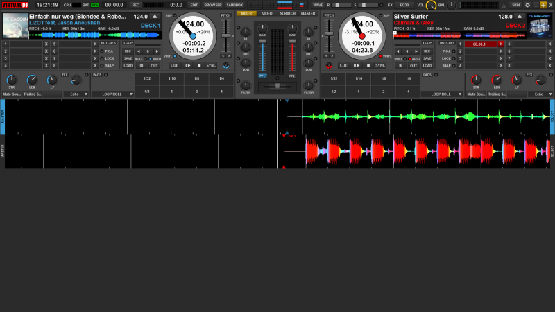

Ich hoffe so ist es groß genug. Nicht wundern der Browser fehlt noch^^
![](/img/211369/55894/Unbenannt.png)
