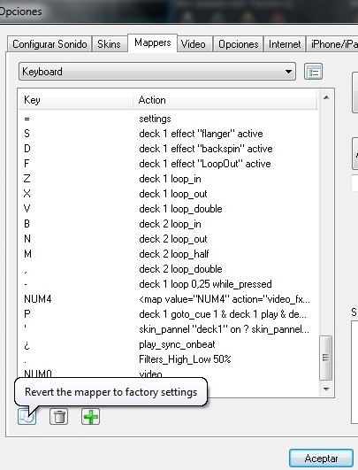

Estuve revisando y el que tienes parece que es el correcto siempre te a pasado o dejo de funcionar de repente?
de ser asi y si no le as hecho ninguna modificacion al mapper que trae prueba restaurarlo dandole aqui
Puedes probar con este a ver como te va
