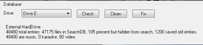

καλησπερα στη κοινοτητα.... ξερει κανεις τι σβηνει απο την database αυτη η διαδικασια και την κανει απο 100mb στα 25mb?
Εγω γενικα δεν εχω "σκουπιδια" στο σκληρο και οτι αλλαγες κανω στα tags παντα τις κανω μεσω virtual και συνεπως δεν φορτωνω την d/b με διπλοπερασμενα η ανυπαρκτα... Εχω μια εντυπωση οτι σβηνει παλια cue σε τραγουδια που εχουν καιρο να χρησιμοποιηθουν. Αν ξερει κανεις κατι παραπανω ας το μοιραστει μαζι μας...

oxi den svinei cues h tragoudia pou den xrisimopoieis, alla to "clean" svinei eggrafes pou den einai stin search database h pou exeis metakinisei.
Gia auto thelei prosoxi kai kalo einai na kratas ena backup tin database prin ksekiniseis.
Genika einai pio asfales prin kaneis check / clean / fix na kaneis add (to search) tin mousiki kai ta drives sou apo ton browser.
Auto einai antistoixo to "check" kai diorthonei ta paths epeisis, alla etsi eisai sigouros oti h database periexei ola ta arxeia sou kai me dynatotita search. Me check / clean svineis oti einai akyro, eno to fix kanei optimize kai kapoes fores defrag tin db.

Και πάλι δεν καταλαβαίνω. Εγώ κάνω όλο τον σκληρό add to search db και μετά ακολουθώ την διαδικασία αυτή και η database γίνεται 60-70mb μικρότερη. Τι ειναι αυτά που σβήνει μια και όπως προανέφερα δεν έχω διπλό εγγραφές και σκουπίδια. Επίσης δεν ειδα να έχω χάσει και κατι απο virtual folders κτλ. Γιαυτο έχω αυτή την απορία.

Ego tha ekana antistrofa tin erotisi :
ti einai auto pou kanei tin adatabase sou 100 mb ! ?
25Mb einai pio logiko noumero apo ta 100 gia mia database.
Kapou toso einai kai h diki mou me 2 TB disko.
Ps. to fix svinei ta kena apo mesa sto xml kai tin symazeuei xoris na svinei pliroforiees.
Se real time deiaxirisi h database apoktaei kapoia kena pou pianoun xoro katos anadiamorfonetai apo to programma.
Auta feugoun kai einai logiko na mikrainei o ogkos tou arxeiou.

Και αυτο το ειχα απορια. Μετα απο καθε βραδυα παιξιματος μεγαλωνει αισθητα και δυσαναλογα με τα cue που προφανως να προσθεσω η τις μεταβολες που θα κανω στα virtual folders....

105 mb
26mb

dimitris_g wrote :
105 mb
26mb
105 mb
26mbξερει κανεις τι ειναι αυτα τα 1200 old entries?

palies eggrafes apo arxeia pou den yparxoun h ta metakinises.
Tha svistoun me to clean.
