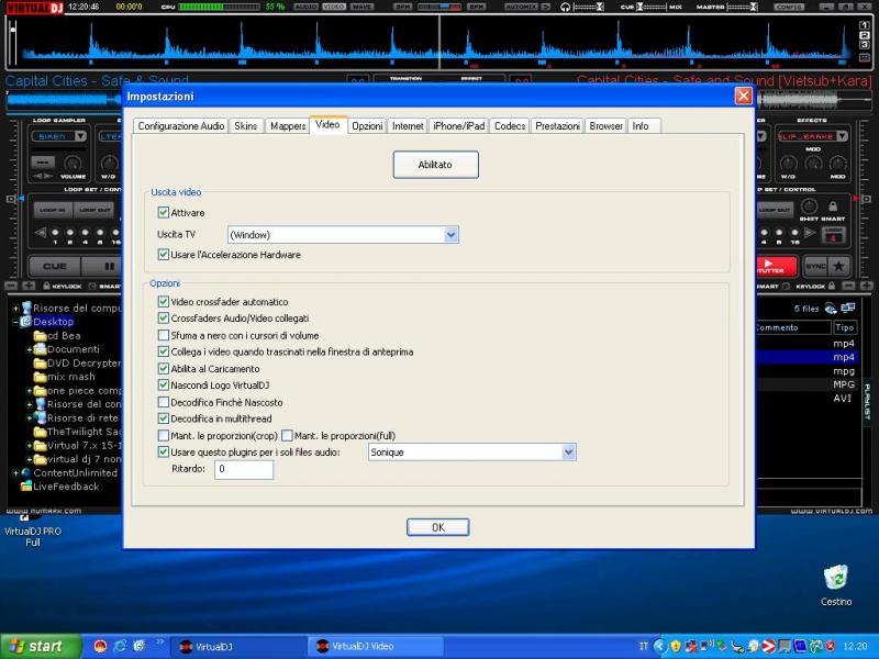

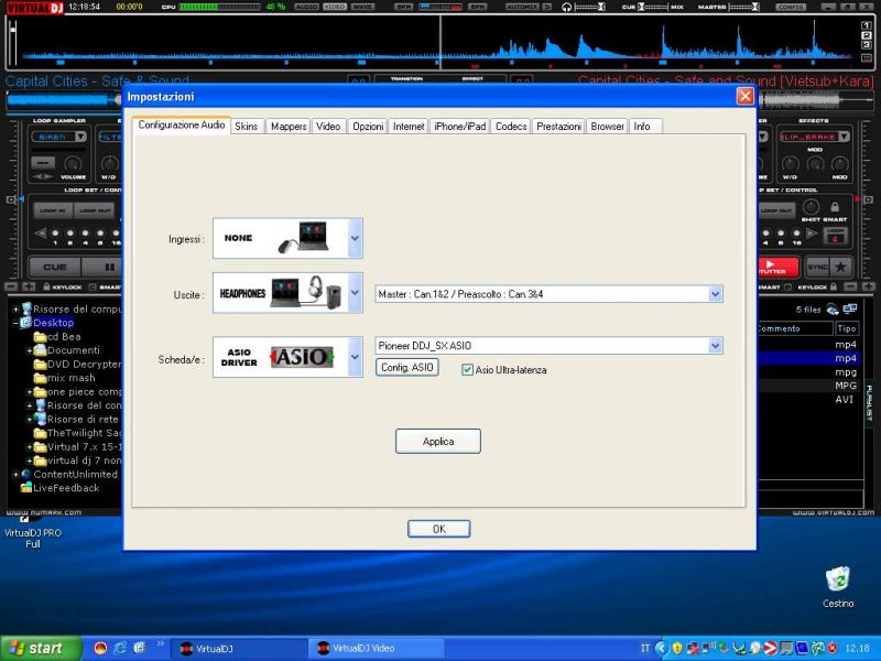

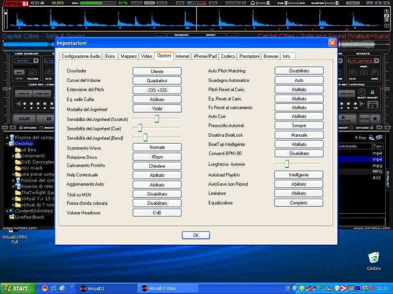

Ciao a tutti dalla serie chi non muore si rivede.... :)
e da tempo che non scrivo tra queste pagine e spero che qualcuno sa darmi qualche dritta in merito.
E da un paio di giorni che ho acquistato la ddj-sx lasciandomi in dietro la m-audio xponent e virtual dj 5.x..
Ho appena istallato l\\\\\\\'ultima versione di VDJ la 7.4.1 Pro.
Ho Scaricato e istallato le ultime directx:
http://www.microsoft.com/downloads/details.aspx?FamilyID=2DA43D38-DB71-4C1B-BC6A-9B6652CD92A3&displayLang=it
e ho anche scaricato e istallato visual c++ (Italiano x86 (32 bit)):
http://www.microsoft.com/downloads/details.aspx?FamilyID=a7b7a05e-6de6-4d3a-a423-37bf0912db84&displayLang=it
come suggerito nella sezione dei download per far funzionare i vari effetti audio e video.
ho scaricato e istallato i driver della Piooner ddj-sx,
http://pioneerdj.com/support/product.php?c=1485&lang=en&p=DDJ-SX&t=179
1° problema:
ho scaricato e non riesco a capire come istallare il Firmwar della Pioneer:
http://pioneerdj.com/support/product.php?c=1483&lang=en&p=DDJ-SX&t=179
ho anche scaricato un mapper nativo dalla sezione download/plugins/controllers.
https://virtualdj.com/addons/15822/Pioneer_DDJ-SX_(Native).html
2° problema:
Prima che mi cimento a capire e poi a modificare questo mapper per renderlo più comodo sul videomix, (cambiando alcune impostazioni sui PAD) vorrei sapere se qualcuno ha già qualche mapper modificato per il videomix .
Grazie in anticipo :)
Aggiungo anche le immagini di come ho impostato le opzioni, opzioni video e la configurazione audio.
1° problema:
2° problema:
Posted Mon 16 Dec 13 @ 8:58 am

Una cosa che ho notato nelle tue impostazioni video
e' che hai lasciato spuntato la voce del link audio/video !
Proprio tu ? (@VJAngelo)
che sei un Videomixatore di vocazione dalla vecchia guardia !
Stai attenro che in questo modo, ti si incasinano i videoclip originali
con la parte audio di altre tracce che carichi nei deck.
Augh !
