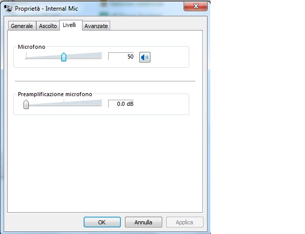

ciao
ho trovato in giro nel forum che forse va settato a 0.0 db il livello di preamplificazione microfono; per quanto riguarda il volume invece?
Il volume del microfono regola il volume di registrazione del file audio che andrò a creare durante la registrazione o incide solo il master?
Ho allegato le impostazione del microfono.
grazie della collaborazione
Andrea
Andrea
Posted Mon 03 Sep 12 @ 10:12 am
La preamplificazione va impostata a 0db, io se non ricordo male il volume lo uso al 100% e poi mi regolo col volume che mando all'ingresso in modo di non far distorcere il suono.

dal controllo volume di windows...come nella schermata sopra...prova sui 50\60
Posted Tue 11 Sep 12 @ 5:07 am
