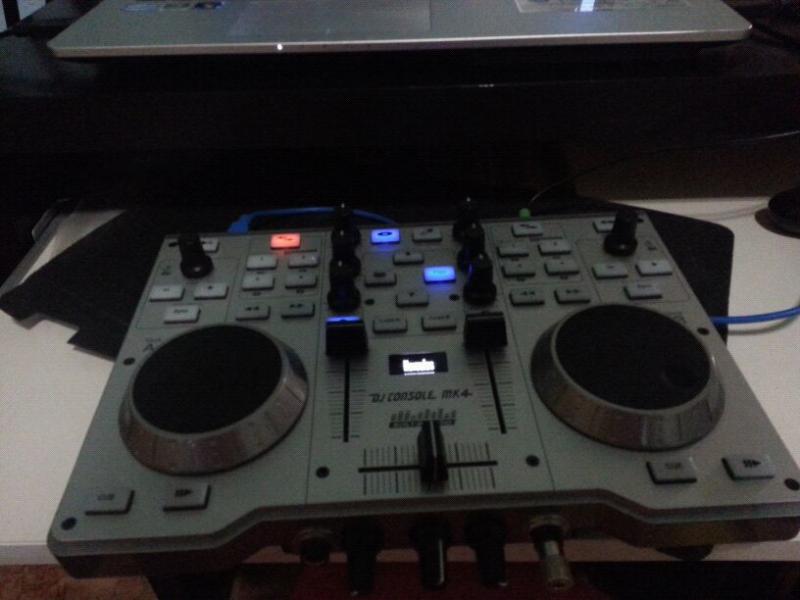

hola buenas e instalado la mk4 en mi pc y no consigo hacer que funcione con la version de prueba activada ni de ninguna manera,
en el otro pc que tengo funciona perfectamente asi que la mesa esta bien, y tambien la e probado a configurar con traktor y lo mismo funciona bien,pero al conectarla a virtual se quedan 3 luces encendidas (scratch,listen A y la naranja de los loops) y no funciona ningun boton ni crossfadder ni nada,el sonido si que lo puedo sacar por el output de la mesa pero nada mas
si alguien sabe alguna solucion gracias de antemano

nada ni con la version activada ni con nada,de hecho devolvi el portatil que me compre nuevo porque pensaba que seria alguna incompatibilidad y en el siguiente que me dieron tenia el mismo problema y encima me dice que ya e utilizado la clave de 20 dias y que no puedo volver a usarla...<
con que criterio se me an gastado los 20 dias si no an pasado ni 2....solo que e tenido que reinstalarlo en el pc nuevo y ahora no me deja activarlo...nose imagino que tendre que acostumbrarme a traktor ya que no voi a comprar un progama que no se si me va a funcionar
queria haber subido unas screenshots pero como no puedo activarlo....
de todos modos voi a subir una foto de como se queda la mesa haber si alguien reconoce dicho fayo

una pregunta tonta..podria ser porque mi pc solo tiene puertos usb 3,0???

pochodj muchas gracias por tu ayuda pero confirmado,es por el puerto usb 3.0 e vuelto a cambiar mi portatil por otro distinto con 3 puertos 3.0 y uno 2.0 y en efecto en los 3.0 no funciona y me pasa lo mismo que con el anterior en cambio en el 2.0 funciona a la perfeccion :P asi que solucionado
