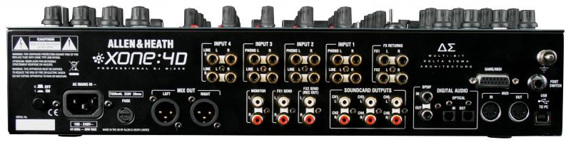

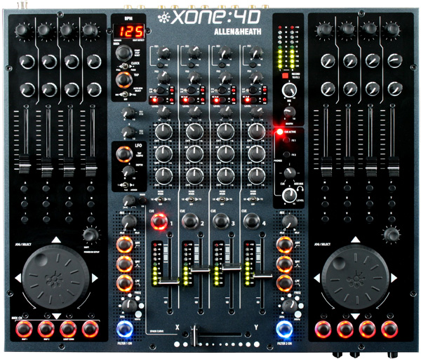

Pongo imagenes de conexiones, solamente queria controlar 1 deck con el lado izdo, y el deck 2 con el derecho, el mapper ya lo haria yo:
Una lastima no poder hacerla funconar sola con 2 decks en vdj de momento, por que seguramantese pueda.
No hace falta que me digan paso por paso, ya que creo que nadie la tiene, pero por lo menos como tienen sus controladoras con soundcard integradas para tener una idea, gracias.

pero como indico con los drivers xone 4d, no hace nada, claro que tampoco he conectado mediante rca los outputs de la tarjeta sonido integrada con los imputs de cada canal del mixers, no se si habra que hacerlo o no ¿? .En cada canal trae un boton para selecionar la fuente de entrada tanto de phone/line/soundcard, por supuesto eligo soundcard para usarla sola con el pc sin reproductores ni nada, pero no va.

¿tengo que conectar por rca las outputs de la trajeta sonido integrada con los imputs de cada canal del mixer? o no hace falta?

Bueno, despues de mas de 2 semanas liado por fin la hize funcionar y es una pasada!!! el mejor controller y mixer q paso por mis manos, saca un sonido espectacular!!! tanto en modo mixer normal como por su tarjeta sonido interna, la cual no me esperaba que sonara tan bien,comparable con mi echo y la de mis cdj2000, con su gran cantidad de faders,knobs,pulsadores,jogs y rotatorios es un placer mapear las funiciones de vdj aunque he de decir que los samples y efectos de vdj son regularcitos eso lo deben mejorar, los samples con golpes y/o beats no cuadran en el 90% de las veces cuando los lanzas con el tema que este sonando, y los efectos .... pero bueno en lo principal va de lujo, ahora a configurarala con el live8 que es especiica para eso, asi que sera otro gustazo controlar el live con la xone 4d.
