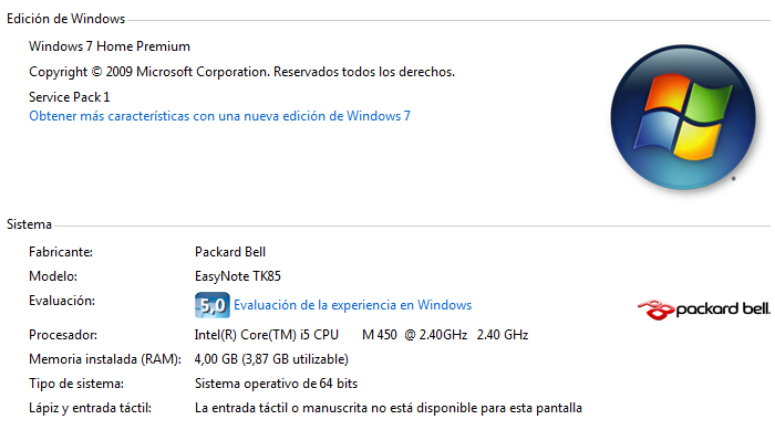

que sistema usas, que procesador tienes y cuanto de ram por que lo que te dije es para win7
Posted Thu 02 Aug 12 @ 2:42 pm
Posted Fri 03 Aug 12 @ 10:45 am
Eso son mis datos. No se si te serviran de algo ni siquiera si vas a poder ver la imagen. No estoy muy puesto en esto de insertar imagenes en los foros.
Si no ves nada, dime como hago para insertar la imagen en el foro. Te lo agradeceria
Posted Fri 03 Aug 12 @ 10:47 am
Bueno, estás al mínimo de los requerimientos de hard con tu procesador... aunque igual debería funcionar sin embargo puede ser que debido a eso se sature fácilmente y de ahí los saltos con los mp3.
