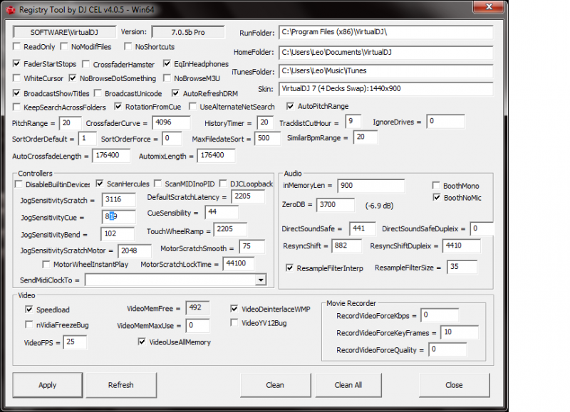

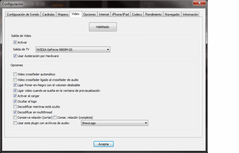

HOLA utilizo en una segunda pantalla el efecto slideshow esta es mi configuracion de vdj . lo que pasa que mi nene cumple años y quiero utilizar para poner unas imagenes con vdj y tengo este problema desde ya agradesco por su ayuda saludos

y como andas de los directorios cc+, aunque te comento ami la transicion mask no me funciona si la instalo y la quiero usar me sube a mas de la mitad el cpu y se me traba tantito el video, si lo quito funciona todo normal, alo mejor te falta algo como ami solo que no se que es, jeje

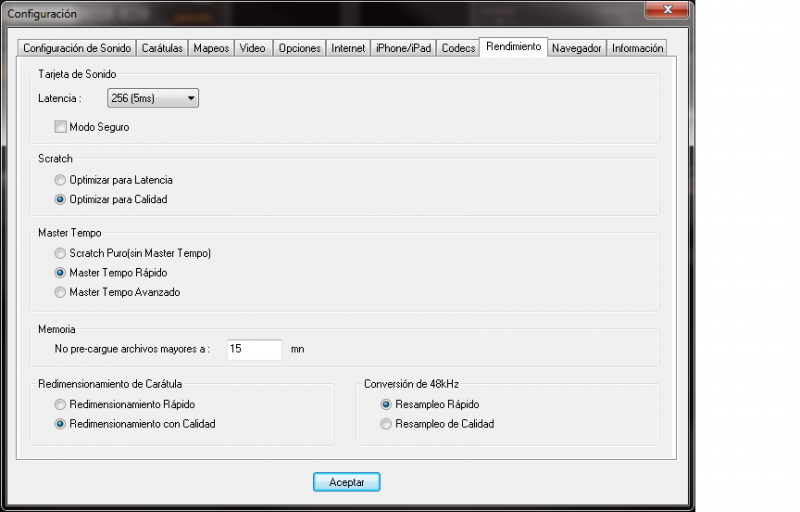

En configuración en la pestaña de rendimiento, el re-dimensionamiento de caratula déjalo en rápido eso disminuye el uso de cpu en 20% aprox.

Adrian un millon de gracias probe con unas imagenes mas pequeñas y ya no hay este problema era eso de las imagenes muy grandes bueno ahora tengo que arreglarlas si me pudieran decir si hay alguna configuracion que acer con el registry tool para vaya mejor ya que cuando utilizo los efectos de video se sube mucho el consumo de la cpu se los agradesco .Saludos por esta gran comunidad vdj

a como tienes el registry tool esta bien, prueba con el gamebooster, activale todas las casillas menos el explorer. y lo activas, esto antes de abrir vdj,
