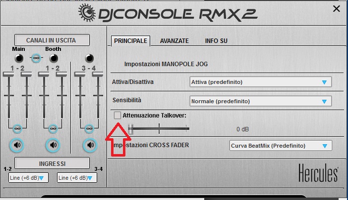

Scusate la mia ignoranza, ma io non riesco a risolvere il problema con il microfono e i gain. Praticamente ogni volta che accendo il microfono si abbassa il volume della musica, e ogni volta che metto una canzone nuova i gain tornano al centro e mi tocca girare la manopola per tornare alla regolazione che io ho deciso. Come devo fare? Io ho virtualdj 8 x RMX2 originale, ma non riesco a configurarlo. Aiuto!
I gain virtuali sul software si spostano sempre ogni volta che cambi canzone grazie alla funzione AUTO GAIN che adatta il valore del guadagno (gain) per ogni canzone, in modo che tu possa suonare una canzone dopo l'altra senza dover appunto variare la manopola del gain ad ogni cambio traccia.
Quando vuoi variare il GAIN dal controller la manopola agisce solo quando il valore della manopola aggangia quello del software, in modo da evitare sbalzi di volume. Funziona allo stesso modo per i fader del pitch (tempo), se spingi SYNC te ne accorgerai.
