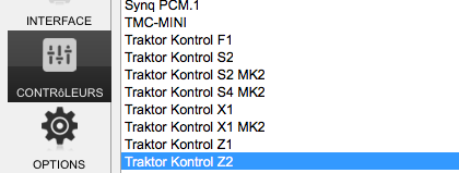

Cependant, je ne vois que le S4 MK2 dans le mapping de VDJ8 :
Tu utilises quoi comme version de VDJ ?
Car il te faut une licence Home Plus ou Pro.
