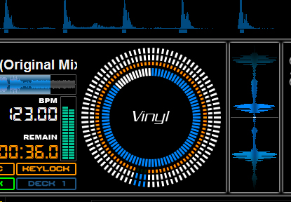

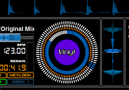

Επειδή το "Touch" στην VMS λειτουργεί με στατικό ηλεκτρισμό (επαγωγή) ψάξε λίγο το θέμα με τις γειώσεις σου. Δεν είναι σε καμία περίπτωση φυσιολογικό να περνάς το χέρι 5 εκατοστά πάνω απ' το πλατό και να κάνει touch η κονσόλα.
Αν θέλεις μπορείς να κάνεις και την εξής δοκιμή:
Κατέβασε το skin Ghost (OSD Edition) http://www.virtualdj.com/addons/13008/GHOST_O_S_D__Edition.html και δοκίμασε να παίξεις με την κονσόλα μέχρι να αρχίσει τις διακοπές. Όταν αρχίσει να κάνει διακοπές κοίτα το κέντρο των κύκλων του πλατό στο skin. Αν ανάβει μοβ τότε η κονσόλα σου στέλνει μόνη της εντολές touch. Αν όχι, τότε το πρόβλημα σου είναι αλλού.
Σημ: Στο παραπάνω skin όταν το VDJ δέχεται εντολή "touchwheel_touch" από τον controller "ανάβει" μοβ το κέντρο των jogs (απαραίτητη προϋπόθεση τα jogs να είναι σε Vinyl mode, δηλαδή το κέντρο να γράφει "Vinyl"). Είναι ένα visual βοήθημα το οποίο θα σε βοηθήσει να καταλάβεις αν η κονσόλα στέλνει λάθος εντολές ή όχι. Δεν κάνω "διαφήμιση" του skin σε καμία περίπτωση, ούτε θα σου λύσει το πρόβλημα...

Καταρχήν κατέβασα και εγκατέστησα το Ghost OSD skin για το οποίο μου μίλησε ο phantomdeejay, για να μπορέσω να δω αν η VMS στέλνει εντολές touch μόνη της.
Έστησα το μηχάνημα ακριβώς με τον ίδιο τρόπο που το στήνω όταν δουλεύω, με την ίδια συνδεσμολογία, τα ίδια καλώδια και το ίδιο πολύμπριζο (τη γείωση του οποίου έλεγξα και ήταν οκ γεφυρωμένη).
Έπαιξα για περίπου 2 ώρες με την vms, σπίτι βέβαια, κάνοντας παράλληλα και διάφορες δοκιμές με τα sensitivity options που πρότεινε ο djdad.
Αποτέλεσμα: Δεν παρουσιάστηκε κανένα πρόβλημα, ούτε κόλλημα ή διακοπές στη μουσική. Καταλήγω λοιπόν στο συμπέρασμα ότι ίσως και να πάιζει κάτι με τη γείωση στους διάφορους χώρους όπου παίζω κατά καιρούς, όπως υποπτέυεται ο phantomdeejay. Απ' την άλλη δεν μου φαίνεται λίγο περίεργο να έχουν προβλήματα με το ρεύμα διαφορετικά μαγαζία (γιατί το φαινόμενο έχει συμβεί σε πάνω από έναν χώρους).
