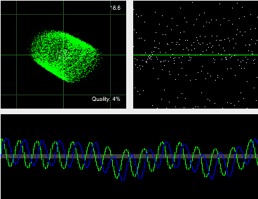

Tengo problemas con los vinilos timecode, el gráfico no sale definido, es decir salen miles de puntos dispersos, VDJ reconoce el giro del vinilo, pero la calidad del sonido es pésima, se escucha fatal y con mucho pitch. Alguien sabe a que puede deberse?¿
Uso una Hercules RMX y unos Akayima Acura.

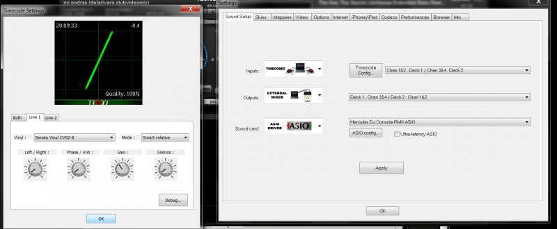

Estoy utilizando la copia que viene con la hercules rmx y no funciona, creo que el problema puede deberse a algo relacionado con el hardware pero desconozco con que....

es que la copia de la hercules rmx no permite timecode,
para empezar que timecodes usas

Uso vinilos traktor scratch mk2 y mi copia de la hercules me permite usarlo durante 20 días.
Posted Sat 30 Jun 12 @ 4:17 am
pues eso es los vinilo traktor mk2 no estan soportados en vdj todavia,compra los de serato cv02 que son los recomendados para vdj y con eso no tendras problemas

cuando estes ajustando la calidad de los vinilos mueve los cables de los platos que van conectados a la caja y veras com se arregla///// ya me pasó

djchavaorellana wrote :
tengo estos timecodes http://turkcred.info/img.php?fl=f4k426v5d4s2r2t426o4s2q4v594e4o4a4r4k4y5h444o5p5v5e4u5h4r2a4f4f414l4s4i4v5n524k5m4m4n5x5y544g474x584b4s235a3r3f3z2z2s305j3m2q5w5m5
2 tornas technics sl1200 mk2
tarjeta de audio hercules rmx
laptop con windows 7 64bits
virtual dj 7.0.5b pro
y me pasa lo mismo me sale o muchos puntitos o una raya, no se define el circulo en la configuracion de time code y la calidad es baja
ya le movi a las configuraciones y esta es como se escucha mejor pero mete ruidos y no respeta pitch ni scratch ni nada
Hola yo te puedo ayudar con esto ,porque tuve un problema similar pues el problema se origina exactamente en el mismo deck,lo que debes de hacer y me funciono es lo siguiente tienes que agarrar tierra de tu rmx de el lado derecho y coloca esta tierra en la entrada de rca derecha,al parecer conforme el tiempo pierde algún contacto está entrada,espero que sea útil y avísame como te fue,,,,,saludos!!!!!!!pst.no es muy profesional pero es lo único que pude hacer porque al parecer esta consola viene sellada y solamente hercules la puede abrir que ironía suerte!!!!!!
