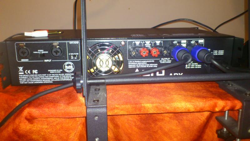

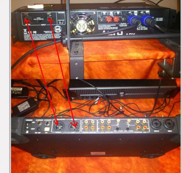

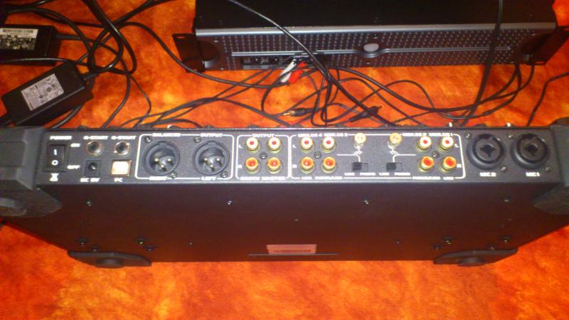

Jai un petit soucis avec le branchement de mon nouvel ampli sur ma vms4:
- Ampli Alto Apx 1500
- Controleur Dj Vms4
Sur mon ancien ampli je branchais ampli sur la vms4 par un cable:
*Cable audio 2 RCA M vers 2 RCA M
Sur le nouvel ampli jai pas la même sortie pas de sortie RCA.
Je viens a ma question quel cable faut t-il pour brancher mon nouvel Ampli Alto Apx 1500 à mon Contrôleur American Audio Vms4?
Jai mis 2 photos dans mon topic de larriere de ampli et de larriere vms4.
Cordialement Dj Kymaro

Prend un câble XLR femelle / XLR mâle de ce genre :
http://www.levenly.com/fr/a/5618/mac-mah/fl76-1.5_cordon-xlr.html
Celui-là c'est un double, mais s'il est trop court, prend 2 cordons simples.
Les connexion XLR sont plus stables car elles sont clipsées et prévues pour être démontées de nombreuses fois.
Par contre sur l'ampli, c'est de "l'entrée" dont tu parles, et pas de la sortie. Rien ne sort de cette fiche là ;)

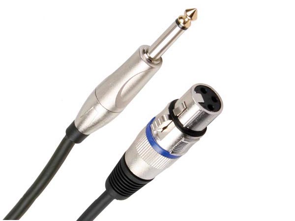

Il te faut 2 cables Jack 6.35 mâle / XLR femelle
Sortie xlr de ma vms4 vers -------> entrée Jack male de l'ampli.
http://www.connectic.fr/index.php?action=rechercher&mots=231190
OU
2 cable RCA male / jack 6.35 mâle
Sortie RCA de ma vms4 vers -------> entrée Jack male de l'ampli.
http://www.connectic.fr/index.php?action=rechercher&mots=230500

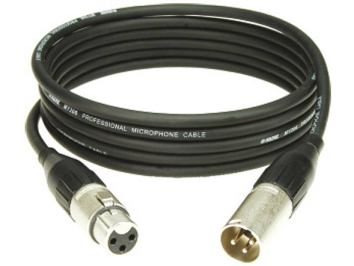

xlr - xlr
Comme dit plus haut
De la table => ampli (xrl - xlr)

Attention les mecs l'Ampli Alto Apx 1500 n'a pas d'entrées XLR,
Elle à deux entrées Jack 6.35 mâle

Petite erreur TonTon cet ampli possède bien la connectique cité par Corblin ,-)
Entrée XLR F voila la fiche technique :
https://altoproaudio.com/downloads/ALTO_APX1500_SPECS_A.pdf
Cordialement, Yan DJ Rewop

Il prend les 2 formats
au centre (dans le petit trou) le jack
Et aussi le XRL
Prend la XLR - XLR

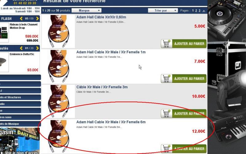

donc en gros faut que je prend un cable xlr j'ai un site ou jachete tout mon matos je prend le quel il onna plein??
http://www.dailymusic.fr/advanced_search_result.php?osCsid=0c7c2e5ecf7bb149f4429dae3596edbe&keywords=cable+xlr&x=12&y=12
Posted Mon 11 Jun 12 @ 8:33 am
Regarde bien
Les tailles
un y en a pour micro
toi prend les ALL et la taille que tu souhaite .
Prend celui la plus grand , il en faut 2

Merci pour vos réponse j'ai pris le cable suivant conseiller par corblin :
adam hell cable xlr Male / Xlr Femelle 6m
Merci

Faut en prendre 2
MG
MG
Posted Mon 11 Jun 12 @ 9:19 am
j'ai pris 2 cable lol

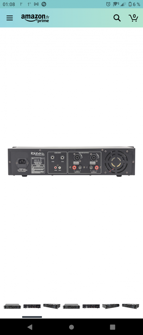

Bonjour, j'ouvre a nouveau ce post car j'ai de nouveau des problèmes de branchement.
Mon ancienne ampli a cramé, je l'est donc remplacer par un ampli AMP1000-MKII 2x800w le soucis est que sur cet ampli il n'y a plus de sortie XLR donc impossible de branché sur le contrôleur DJ vms4.
Que faire ? Quel câble me faut il ?
En screen l'arrière de mon nouvel ampli.
Cordialement DJ dimaro
