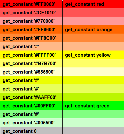

Les couleurs sont soit en hexa, soit pour certaines couleurs on peut mettre leur nom en anglais (red, orange etc...) ou le code hexa au choix

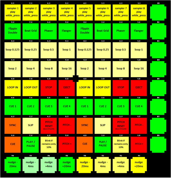

Disposition des touches du Launchpad :
Avec ça vous pouvez refaire le monde !!!

j'imagine un contrôleur avec un afficheur numérique programmable dessous ? Pour donner une référence aux pad
parce que quand il y en a beaucoup, ça devient difficile de ne pas se tromper même si on applique une certaine logique c'est mon avis perso.

bon ça va, avec le schéma que j'ai posté plus haut on s'en sort plutôt bien !!

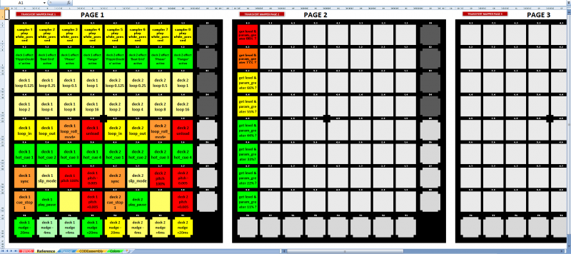

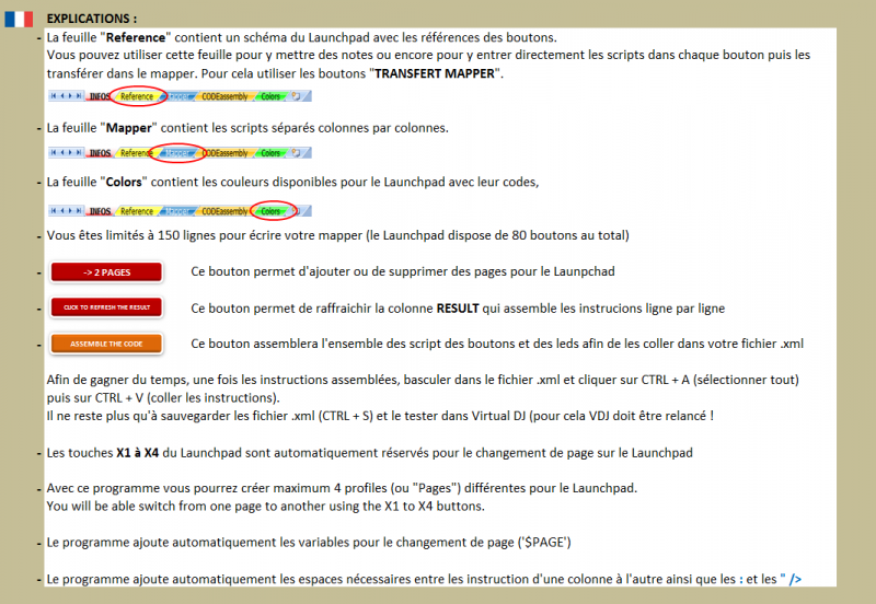

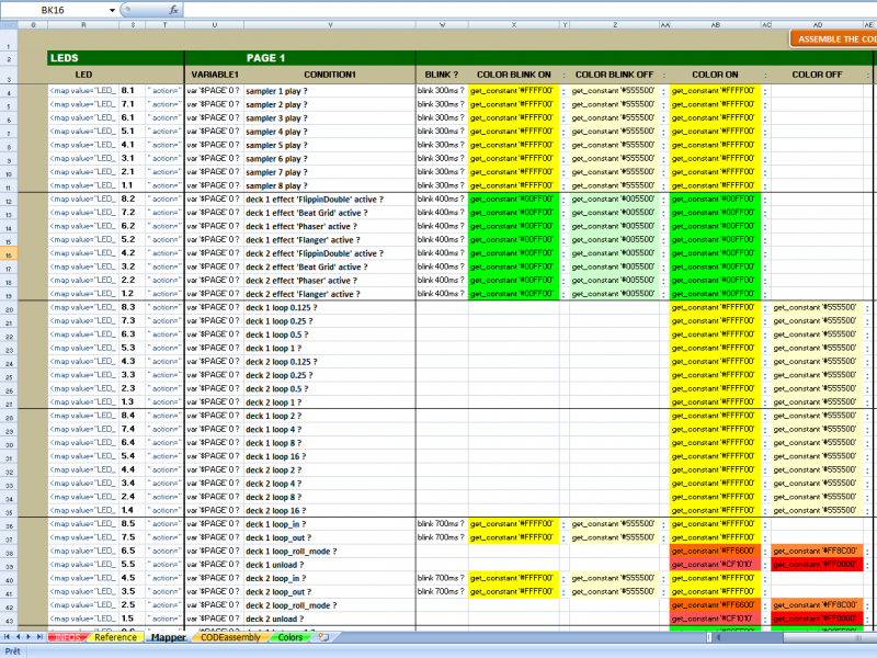

Voilà, j'ai développé un fichier excel pour créer et personnaliser les mappers pour Launchpads.
Possibilité de créer jusqu'à 4 pages ou profils différents.
On entre les scripts seuls comme dans VDJ. Puis 1 clic et le script complet est prêt à être copié sans le fichier xml.
Pour obtenir ce fichier, laissez moi une adresse mail par mp !

tu a refait ton fichier excel Dodge57 pour la V8 de virtual dj ? ou c'est juste une adaptation de ton fichier excel déjà existant ?
Posted Tue 03 Jun 14 @ 11:23 am
non je l'ai refais ;) en version simplifiée !
Posted Tue 03 Jun 14 @ 12:23 pm
