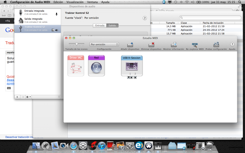

Estimados
Aun no soluciono el problema, pero con una persona vía TeamWiever me esta ayudando, el problema es que en "aplicaciones" --- "utilidades"---"Configuración del audio midi", no a aparece el S2, por lo tanto estoy tratando de conseguir el MIDI SETUP para el S2. Si alguien sabe donde puedo conseguirlo se los agradeceré.
Slds
Slds
Posted Thu 31 May 12 @ 3:20 pm
A y para poner el S2 en función MIDI, no me funciono presionando las teclas Shift del lado A y B, pero al abrir el el "Control Editor" de NI, solo el S2 se pone en modo MIDI.
Slds

El tema que el mac no me reconoce a la S2 en función MIDI, aunque el S2 es en función midi, al momento de abrir el \"Control Editor\". Instale para probar un controlador x-session pro y lo reconcilio inmediatamente, al ir al aplicaciones, controladores midi aparece de esta forma:
de igual forma debería aparecer como controlador el Traktor Kontrol S2
