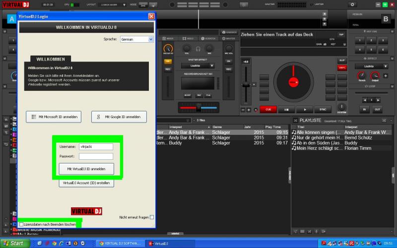

heii Leute
Ich habe die lizenz füt 19dollar gekauft aber sie funkioniert nicht und hab sogar per mail eine abrechnung bekommen. Doch wen ich spiele bekomme ich immer wieder nach 10min eine lizenz meldung obwohl ich sie gekauft habe.
kann mir jemand helfen?
Posted Sun 15 Mar 15 @ 1:16 am
PachNPRO InfinityMember since 2009
Du musst dich in VDJ mit deinen Forum Account Daten anmelden. Dann wird das Programm freigeschalten.
Posted Mon 16 Mar 15 @ 5:12 am
Und wie genau geht das? muss ich auch virtual dj auf meinem pc herunterladen?
Posted Sat 21 Mar 15 @ 2:08 pm
Falls du die VDJ 8 Home Free noch nicht installiert hast diese hier downloaden:
http://www.virtualdj.com/download/index.html
,und dann beim geöffneten Fenster (Siehe unten das Bild) dein Forumsnamen und Forumspasswort eingeben,dann wird deine Lizens aktiviert,am besten noch links unten in der Ecke bei: Lizensdaten nach beenden löschen das Häkchen rausmachen,da du dich sonst immer wieder neu anmelden musst,wozu du eine aktie Internetverbindung brauchst,sprich du musst online sein
mfg,Dirk
Posted Sun 22 Mar 15 @ 3:59 am
