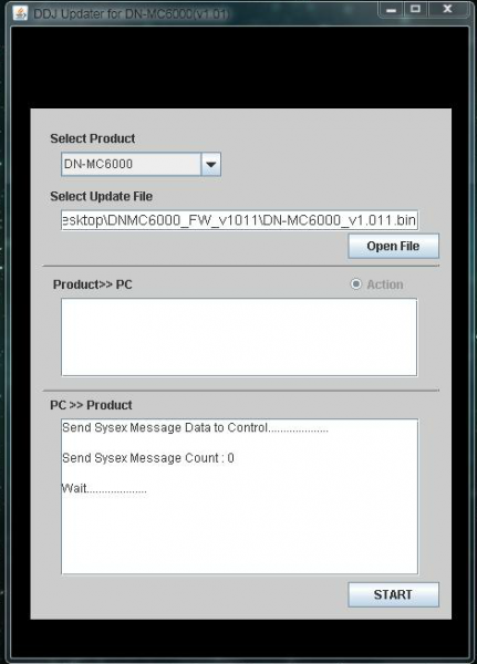

ayuda porfa no puedo actualizar mi DN-MC6000 todo anda vien asta el punto de la imagen ahi me dice
espero horas y nada de que trabaja ya tengo java ultima version porq dicen q es lo principal para poder actualizar y nada que trabaja alguien me puede ayudar porfavor!!

tuve ese mismo problema con una lapto HP que no me dejaba actualizar a la MC6000 la solucion fuen usar mi pc y alli si corrio la actualizacion sin ningun problema.

Es posible que tengas que desconectar y conectar o hacer varios intentos con diferentes formas... Yo pase por esto con mi HP y después de varios intentos funcionó sin problemas... Pero es de abrir y cerrar el programa de actualización del firmware si no comienza, tal vez sea más seguro hacer esto en otro equipo.
La última actualización de firmware es 1011.

Saludos pana es bueno ver mas venezolanos por aquí, la solución para actualizar es muy sencilla 1ro, se necesita tener instalado el Java, si ya tienes la ultima version y no funciona desinstala el java e instala esta http://www.oldapps.com/java.php?app=5ad5f71e05bd0cf703fd4bbe0ca7610c
con eso actualizas la denon
saludos........
