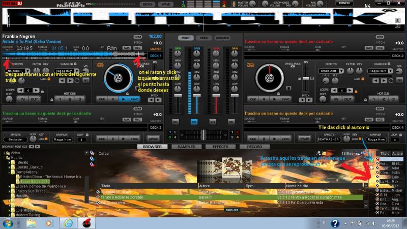

Hola josenaguer,
Las marcas de entrada y salida lo puedes hacer muy fácil entrando en la edición de BPM´s. (En algunos skins se entra picando sobre el texto "BPM" del deck correspondiente o directamente sobre su valor. Normalmente con el botón derecho).
Se te abrirá una ventana con varias pestañas. Debes picar en la última "Editar automix" y allí eliges las marcas a tu gusto.
Un saludo
Dj negri
