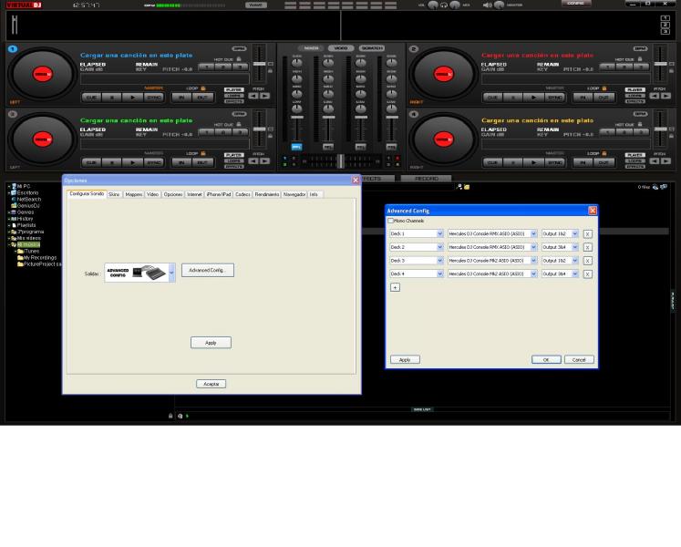

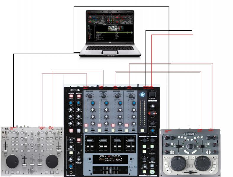

Hola amigos , llevo ya algun tiempo intentanado hacer funcionar esta comfiguracion, no se si es posile hacerlo , yo hasta ahora no he conseguido que me funcione, al 100%, y ya se me han terminado las ideas, os dejo un fotos para que veais la idea y haber si alguien lo ha conseguido y como lo ha hecho
La configuracion de sonido que uso es esta
Gracias , y un saludo

Hola Catap Cuando hablas de sample rate te refieres a la frecuencia de muestreo? disculpa mi ignorancia en este aspecto, si es a si las dos targetas las tengo en la misma frecuencia, y el mismo tamaño tanto de muestra como del bufer del ASIO.
He probado hacer lo que tu me dices pero , no funciona de hecho no hace nada , no soy ni capaz de que funciones los controles de Play, cue, etc.......
Se me acurre si el que estean las targetas en modo ASIO puede tener algo que ver en que no funcione.
Otra duda es que con esta configuracion se conseguirian tres salidas de audio separadas, no cuatro no?

Parecera obvio, mas ya asignastes los decks a cada canal, osea rmx decks 1&2, y mk2 decks 3&4, en la parte mappers,
Por el sonido, pienso que esta bien configurado en advance configuration, que tal y cual como lo tienes configurado esta bien, de lo que entendi es que se te cruzan los controles, y por eso no puedes usar las consolas.
mas al asignar cada consola a un juego de decks el problema se resuelve, prueba esto y luego nos cuentas
Posted Wed 02 May 12 @ 7:54 pm
Ok chicos, la solucion era dar la asignacion a los decks como comento pochitodj, (una de las muchas funciones de virtual que desconocia,.......)
Otra cosa a tener en cuenta es que las trajetas deben de estar en el modo de sonido WDM, ya que en modo ASIO no funcionan dando un error en el modo asio de la tardeta de audio.
Por lo demas todo perfecto,.......
Gracias por la ayuda, un saludo.
