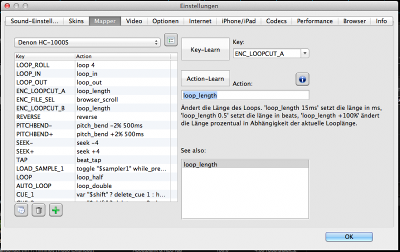

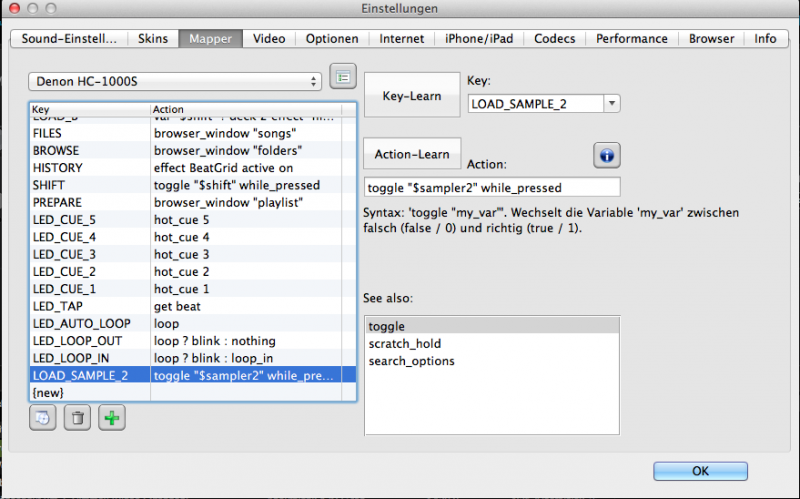

So ich habe mal Fotos gemacht! Mit dem Loop-Purti und dem Sampler! Das mit dem Beatgrid funktioniert, kann ich den Befehl noch erweitern für deck a oder?
Posted Wed 02 May 12 @ 8:20 am
okay.
Wir haben also einen Endlos regler - somit kannst du loop half oder double nicht verwenden da wir nicht defninieren können wo was anfängt oder aufhört ...
was willst du den beim Sampler machen ?
Für das jeweilige deck schreib einfach Deck 1 oder Deck 2 vor den jeweiligen Befehl.
Halbieren und verdoppeln ist ja bereits gemappt auf Loop und Auto Loop..

Ja das Loopen mit half und double habe ich mir erst mal auf die knöpfe gelegt, damit ich es überhaupt irgendwo habe! Ja mit den Samples ist das problem, das ich die taste drücken möchte und der Samples läuft, und wenn ich dann die taste los lasse, dann soll der Sample aufhören zu spielen! Und genau das geht nicht. Ich muss 1 mal drücken dann spielt er ihn ab, dann muss ich ihn los lassen und ein zweites mal drüken, damit er wieder aufhört! Über meine Tastatur auf den zahlen habe ich den Sample play while_pressed Befehl eingeben und da geht es, warum nicht beim Controller?
Posted Wed 02 May 12 @ 10:05 am
Liegt vielleicht daran, dass die Controller nur bei einer Zustandsänderung ein neues Signal schicken und die Tastatur in einer regelmäßigen Frequenz den Tastendruck ans System weiter gibt.
Posted Wed 02 May 12 @ 10:15 am
aber unter serato scratch geht das doch auch, das man nur los lassen muss! kann das auch daran liegen, weil ich noch die load taste drücken muss dabei? ich muss ja 2 tasten gleichzeitig drücken! einmal die load taste, die ich gedrückt halte (wohl so eine art shift), und dann die Sample taste!
Posted Wed 02 May 12 @ 10:20 am
Ich glaube auch, daß die Controllertasten ALLE mit einem FlipFlop "entprellt" sind und Controller-Intern aufgelöst werden. Ob da was zu programmieren geht? Muß mal ein Profi rann, der die Controller-Struktur näher kennt.
Posted Wed 02 May 12 @ 10:26 am
hmmmm..... so ein Mist
Posted Wed 02 May 12 @ 10:39 am
so ich habe die sampler mal auf die pitch + und - taste gelegt, damit geht es komischerweise!
Posted Wed 02 May 12 @ 10:51 am
Genau. Die sind anders getaktet. Wie auch die "Shift" Taste. Habe ich bei meinem ersten Post vergessen.
