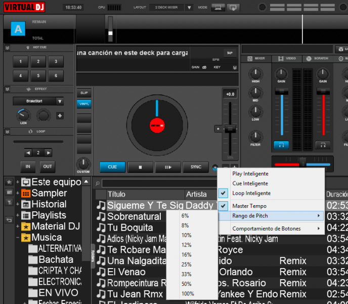

Hola, tengo un controlador Gemini G2V, el inconveniente que tengo es que el pich esta de 0 a 50 % y yo lo quiero de 0 a 10% como hago para cambiar esa opción y que se quede permanente ,,,,tengo que mapear ,,,,,

Estas usando la version 8?
Posted Sun 19 Jul 15 @ 3:17 pm
Si tengo la versión 8
Posted Sun 26 Jul 15 @ 9:10 am
en la version 8 hay un boton pequeño al lado del sing hay encuentras las opciones no debes mapear, mira la imagen
Posted Sun 26 Jul 15 @ 6:56 pm
Si estoy utilizando esa opción,, pero al selectar 10% y si la otra canción tiene mas se pasa hasta el 15,16,17% ,,,,,no se queda en diez o no dberia moverse el pich

Quiero explicarle el mensaje anterior,,
1) Primero selecciono el rango de pich lo pongo al 8%
2) en el plato A pongo una cancion de 120 BPM
3) en el plato B pongo otra canción de 140 BPM al poner esta canción el rango de pich se me baja al -15%
PERO SI YO QUIERO QUE EL PICH NO ME BAJE MENOS DE 8% ,,,COMO LO SELECTE EN EL RANGO DE PICH,,,,,
Gracias por la ayuda

No podra mantenerte en el rango de 8 por que las canciones no tienen velocidades similares, no es posible cuadra una de 120 con una de 140 con un pitch de 8 pues si le presionas el sync el software tratara de igualar esos 120 a 140 y con el 8 % no al cansa, por eso se va al 15 %.
Intenta y prueba con una canción de 135 a 140 y veras que solo la barra del pitch se te mueve un 5 % y el valor del 8 % de pitch se seguira manteniendo.
