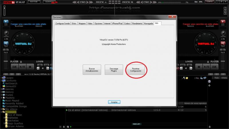

como ago para que los sempos que pongo no se meborren cada ves que apago la compu. me explico los semplers tenemos 12 espasios los pongo apago la compu y los tengo que volver a poner grasias de ante mano.
Posted Thu 12 Apr 12 @ 10:39 am
y todo lo demas, si se guarda. como los cues point. porque si no esta guardando nada puede ser que el database este corrupto
Posted Thu 12 Apr 12 @ 12:46 pm
Por lo general este bug se resuelve reseteando tu config a la de fabrica.
Posted Thu 12 Apr 12 @ 5:12 pm
si los tomas desde alguna unidad externa, tienes que revisar que tenga la misma letra de unidad o que se encuentre lista antes de abrir el vdj, si los tienes en tu misma compu, intenta lo que te dice el compañero...
de preferencia los samples colocalos en la carpeta de vdj en documentos...

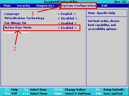

grasias colegas eresuelto el problema. ahora como le ago para que en mi computadora me funcionen las teclas de f1,f2,f3,f4,f5,f6,f7,f8,f9,f10,f11,f12 no se que tengo que aser.en mi otra computadora funcionavan automaticamente. alguien sabe de esto?

ok ya quedo grasias a todos por su ayuda .me gustaria que quedara como en la computadora que tenia que nadamas le tenia que apretar el numero sin apretar fn o ctrl o alt. alguien sabe como?grasias de antemano y saludos desde sur carolina.
Posted Thu 12 Apr 12 @ 7:01 pm
si se puede dame unos minutos y te digo asi lo tengo en mac solo aprieto f1 etc,etc, sin apretar Fn pero dime que sistema operativo usas
Posted Thu 12 Apr 12 @ 7:07 pm
windows 7
Posted Thu 12 Apr 12 @ 7:19 pm
windows 7
ya lo encontre. pero aver si puedes. mira tienes que entrar en bios de la compu eso es cuando prendes tu pc aprietas en la mia es f10 pero en la tuya no sabria decirte pues cada marca es diferente. ya que entres tienes que ir a system configuration y desactivar action keys mode y listo pero ahora que quede desactivada solo podras usar los f1 para virtual dj sin apretar Fn y para usar lo de windows como el volumen o cosas asi tienes que apretar Fn y el f1 etc,etc, en mac es super facil pero en windos es la unica manera que encontre.
