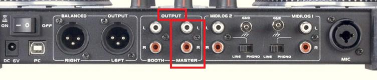

Apo oti fenete 8a kataliksw stin VMS 2 polii kalii tin vlepw kai poli orea emfanisiaka!!! exei k karta ixou epanw gia proakoustiki...tora to mono pou 8elw na mou peite einai..ego apo pisw 8a sindesw ston mixti to OUTPUT (L-R) To MASTER ee??
---EXW ANEVASEI KAI FOTOGRAFIA NA DEITE TI ENNOW---

Ακριβως εκει!

Εάν πρόκειται να την συνδέσεις πάνω σε άλλο μίκτη, ΝΑΙ θα χρησιμοποιήσεις την έξοδο που έδειξες.
Εάν πρόκειται να την συνδέσεις πάνω σε ένα ενισχυτή τότε είναι ΠΡΟΤΙΜΟΤΕΡΟ εαν και ο ενισχυτής διαθέτει εισόδους BALANCED να χρησιμοποιήσεις τις εξόδους BALANCED, δηλαδή τις εξόδους με τα μεγάλα χοντρά βύσματα απο δίπλα...
Γενικά ΠΑΝΤΑ ΠΡΟΤΙΜΑΜΕ να χρησιμοποιούμε συνδέσεις BALANCED όποτε υπάρχει αυτή η δυνατότητα.
