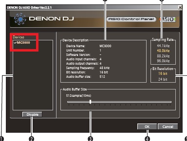

Autre point avec le driver ASIO à contrôler sont les suivants :
1 : est ce que la MC3000 est bien affichée et reconnue comme dans l'exemple en photo
2 : est elle bien cochée avec le petit V et non en mode disable (voir le carré rouge)
Cela peux provenir aussi de ce soucis si elle est pas reconnue ou cochée ,-)

La fenêtre Asio s'affiche exactement comme sur la photo (MC3000 coché).
