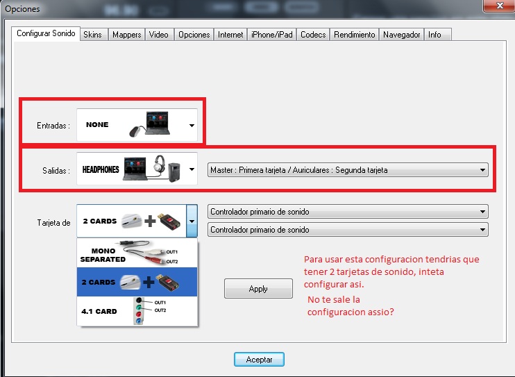

Hola, he estado leyendo por el foro incluso postee en un topic que trata este problema pero al no recivir contestación pense que seria mejor crear yo el topic.Pues bueno yo tambien tengo una Sirion y tengo el problema de la preescucha, oigo bien el master pero con los auriculares no hay manera, lo que sucede es que las opciones que me da en la configuracion son algo diferentes de las que comentais vosotros, os detallo:
- Entradas: None
- Salidas: Single Output
Headphones
- Targeta de: Mono Separated
2 Cards
4.1 Card
Hasta ahi supongo que es None, Headphones y...4.1? Luego en los canales me marca:
-Para Mono Separated: Master: Canal izquierdo/ Auriculares: Canal derecho
Master: Canal derecho/ Auriculares: Canal izquierdo
-Para 4.1 Card: Master: Salida frontal/ Auriculares: Salida trasera
Master: Salida Trasera/ Auriculaers: Salida frontal
Master: Salida frontal/ Auriculares: Salida central
Y además tengo otro opcion a escoger entre: Controlador primario de sonido o Speaker/HP (Realteck High Definition Audio).
He probado de todo y no consigo separar el sonido del master del de los auriculares, por si os yuda tengo un portatil Sony Vaio y no tengo targeta de sonido externa, espero me podais ayudar y os lo agradezco de antemano.
PD: esto me esta jorobando porque me acaba de llegar y tengo unas ganas locas de empezar a sacarle el jugo...
Gracias!!

Hola:
La configuración seria la siguiente:
Prueba intentando con esto.
Posted Wed 08 Feb 12 @ 2:59 pm
Lo he probado así y tampoco me funciona, pero yo no tengo dos targetas, no es suficiente con la que lleva integrada la sirion?
Posted Thu 09 Feb 12 @ 5:12 pm
Si es suficiente, de echo yo solo te sugerí que intentaras con esa opción, pero tiene que ser con la configuración de tu tarjeta del controlador.
Posted Thu 09 Feb 12 @ 5:47 pm

Bien he borrado todo, he pasado el cleaner, he instalado los drivers de la akiyama sirion, he descragado vdj de mi download center y lo he instalado. Luego he probado la configuracion que decia Kichos i no ha funcionado. Los drivers wdm los descargo de cualquier enlace de google?O hay algunos especificos para lo que yo necesito?
de nuevo gracias por la ayuda!

Supongo que te refieres al panel de control de audio del pc,no?y no se que es miso cuadrofonico, pero de todas maneras a cada paso que doy, que ya son unos cuantos, pruebo todos los settings de audio posibles i todavia nunca he podido escuchar nada por los auriculares, funcionara verdad? Porque a veces me desespero un poco,xD
Posted Sun 12 Feb 12 @ 6:08 am
Muchas gracias por la explicacion tan detallada, pero el problema es que en la configuracion de audio del pc no me apaece la targeta de la sirion
Posted Sun 12 Feb 12 @ 7:32 am
He abanzado un poco ahora si que me aparece, por arte de magia, pero no me deja configurarla, la he podido poner como predeterminada pero no me lo deja configurar...
Posted Sun 12 Feb 12 @ 7:37 am
Con este peqeuño avance he conseguido que funcionen los auriculares pero ahora todo suena por los auriculares, incluso la salida de master. Cada vez me veo mas cerca pero no acaba de cuadrar del todo, gracias.
Posted Sun 12 Feb 12 @ 7:47 am
Haz este ultimo tentativo
Borra todo drivers y vdj, pasa de nuevo el limpiador de registros (ccleaner), no instales los drivers desde el cd, ve a la pagina de la akiyama y sacalos de ahi, descarga e instala el vdj y sigue los pasos que te di, prueba de nuevo aunque me resulta extrano que no funcione en mosìdo asio???, me informo

Hola, no instale los drivers desde el cd lo hice desde la web de akiyama. Referente a manuales me he leido y he seguido paso a paso tanto el que me vino con la consola como el que aparece en la web de akiyama, que parece mas actualizado, al no funcionar ninguno de los dos lo posteé. Lo volvere a probar todo, todas las posibilidades una a una i os volvere a comentar. Muchisimas gracias, de no ser por vosotros ya me habria dado por vencido.

Antes de cambiar la configuración que te mostró pocho, asegúrate que no esta usando la configuración de la tarjeta con virtual, esto aveces ase que no te aparezca de todo en el panel del control, esto pasa con la audio fire 4.
Abre el Virtual y deja la configuración así y luego intenta hacer lo que te dice pocho, después de que termines configura Virtual DJ.
Posted Sun 12 Feb 12 @ 10:28 am
No se si se dio cuenta de un particular el debe usar los drivers asio4all. en el manual de la pag de akiyama esta escrito, una vez instalados desde el panel de control de los mismos debe deshabilitar la tarjeta del pc y poner la akiyama como predefinida, y nunca saldra con su nombre, esta sale con el nombre ME120, a lo mejor busca que salga como akiyama. la cuestion es mas facil de lo que aparenta basta seguir los pasos tal cual los dicta el productor, que si los escribe es porque en el betatesting ha funcionado.

Amigos...Por fin funciona!!!Siiiii!!Muchisimas gracias de verdad sin vuestra ayuda no lo ubiera conseguido, ahora a practicar i en breve os cuelgo unos mixes...xDD
