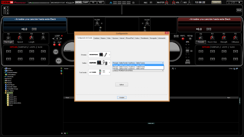

Hola a todos, os comento mi poblema, inicio el virtual dj pro, me voy a configuraciones de sonido y ahi elijo la opcion 2soundcards, ok pues selecciono la primera tarjeta La de los altavoces y la Segunda la Linea 2 (pioneer ddj ergo) para los auriculares al elegir estas dos opciones me salta un error que dice " Fallo en el controlador Diretx" no se que hacer, estoy por comprar una tarjeta de sonido usb o algo para poder usar la Preescucha, espero vuestras respuestas gracias de antemano.

Hola,
Primero que nada REGISTRA tu VirtualDJ LE en tu perfil de usuario. Es increíble como muchos no lo hacen y como tantos otros extravían o rompen el CD y después no tienen manera de usar el software, además que no pueden descargar la versión más actual para su consola.
Ahora bien, la consola Ergo funciona perfecto, pero como todas estas consolas, requiere que los altavoces estén conectados a su salida MASTER OUT (1-2) y los auriculares estén en la salida de HEADPHONES del Ergo. LA configuración de audio es: inputs-none, outputs-HEADPHONES y SOUND CARD PIONEER ERGO.
EL poner el ergo en la configuración de 2 tarjetas de sonido NO FUNCIONA como tu quieres, ya que la salida de audifonos queda sin uso al hacer esta configuración.
Un Saludo
