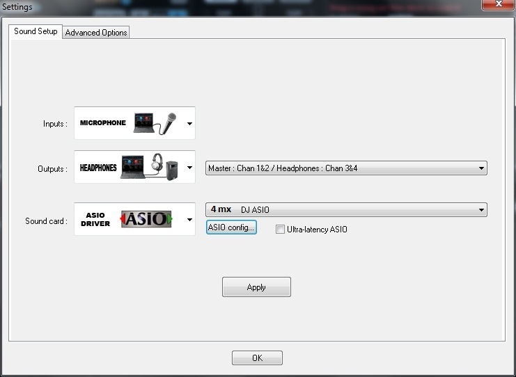

Debe que darte asi:
Posted Wed 11 Jan 12 @ 10:38 am

Me acaban de pasar esta info
Antes de abrir vdj ve al panel de la Hércules y seteas en wdm, seleccionas salidas 1&2 USB streaming + micrófono, le das a aplicar, luego en vdj el sonido va así
Ingresos: none
Salidas: headphones
Tarjetas: en modalidad 4.1 y seleccionas la tarjeta de la 4 mx
Info a cortesía de Cioce
Ingresos: none
Salidas: headphones
Posted Thu 12 Jan 12 @ 6:12 am
