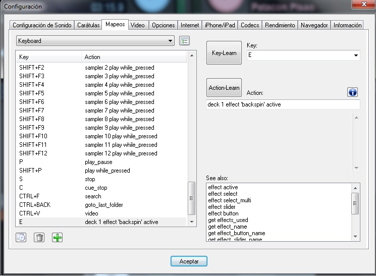

Te quedaría de la siguiente forma, solo tienes que asignar a cual deck quieres poner el efecto:

Amigo Zuke...
lo que pasa tienes asignado, tu comando... effect 'backspin' active de esta manera, solo se Aplica en el deck selecionado...
no importa si esta sonando o no... pero..?? si quieres en algun deck en especifico, tienes que usar el comando de esta manera...
deck 1 effect 'backspin'active O para el deck 2 asi deck 2 effect 'backspin' active
pero hay otra manera de aser lo que tu quieres con una sola tecla esto solo funciona para el deck NO SELECIONADO..
es algo asi on ? deck 1 select ? deck 2 effect 'backspin' active : on ? deck 2 select ? deck 1 effect 'backspin' active
me imagino el deck selecionado es poximo en lansar al aire, y el no selecionado se le aplica el efecto de backspin......
prubalo y me comentas que tal.. como te fue...

Amigo potter... es bueno tu idea pero se Aplica en los 2 decks.. el effecto al mismo tiempo.....
lo el quiere terminar la cancion con el efecto de backspin....

gracias potter pero con esa configuracion sactivan el fx a las 2 deck como dice lunatico.
con la configuracion que me dio lunatico me quedo perfecto, eso era lo que yo queria hacer. gracias a todos por la gran ayuda
