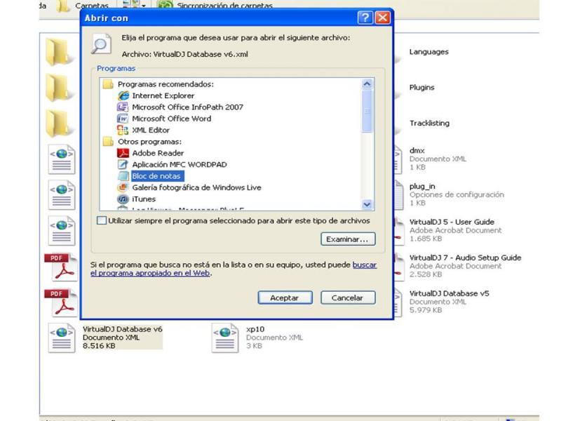

Sabiendo ya lo indicado abrimos nuestro database eliges bloc de notas, das click derecho y abrir con para que puedas modificarlo.

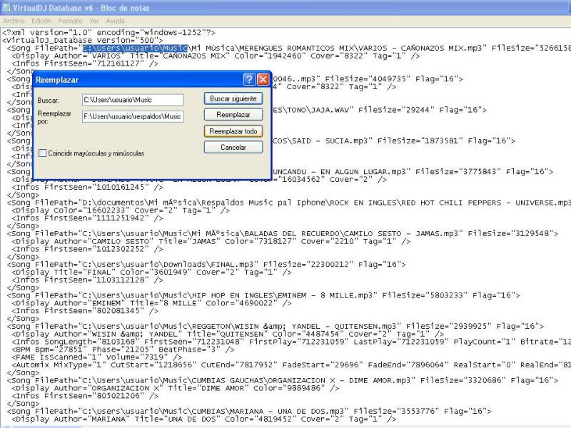

Saludos mi amigo yo he resuelto ese problema pero es algo complicadito pero salva lo que tu indicas el trabajo de muchos meses, espero que mi explicación solucione tu problema y lo sigas paso a paso.
Primeramente guarda en un lugar seguro tu base de datos del vdj es decir la carpeta con todos sus componentes.
Después si estás manejando un disco externo por defecto la ruta inicial será diferente que la "C" que la que aplica la laptop o pc para el arranque de sus sistema operativo, por esta razón vamos a verificar mediante propiedades la ruta hasta la raíz de donde se encuentra tu música por ejemplo: "F:\documentos\Mi música" o "F:\documentos\respaldos\Mi música", etc.
Nos vamos nuestra carpeta inicial que guardamos del vdj y copiamos a nuestro disco duro externo de forma íntegra sin subcarpetas.

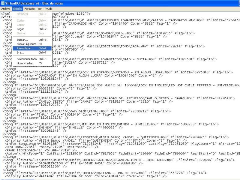

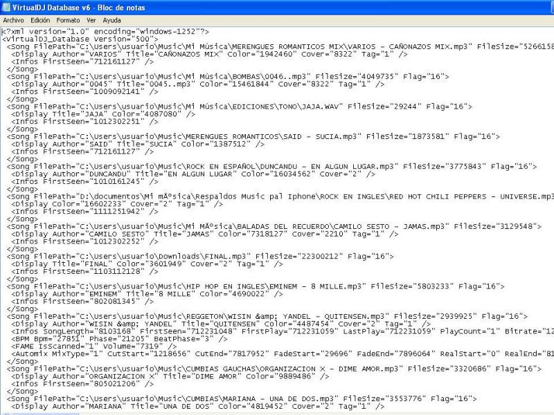

Dentro de la misma carpeta nos vamos a nuestra base de datos virtuajdj database y la abrimos con el block de notas y revisamos la ruta que tiene aplicada en este archivo que debería estar por ejemplo "C:\documentos\Mi música\" considerando que es un archivo anterior y que fue aplicado en la laptop en donde la música se encontraba guardada en el disco C, pero como ahora la música se encuentra en otro disco y carpetas y subcarpetas debemos cambiar en el archivo la ruta actual.
Para cambiar dicha ruta lo realizamos abriendo nuevamente el database con el block de notas y ponemos la ruta actual de la siguiente manera gráfica:
Aquí podemos ver las rutas del archivo de la database y su ruta con la que se encuentra:
Verificamos la ruta del disco externo del disco externo y copiamos para realizar un reemplazo veamos en el gráfico como sería:
Como observamos anteriormente hay una opción que dice reemplazar todos y aplicamos para el cambio respectivo, con esto debemos tener cuidado por que un caracter adicional o menor cambiar la lectura de la base de datos y quedamos como al principio.

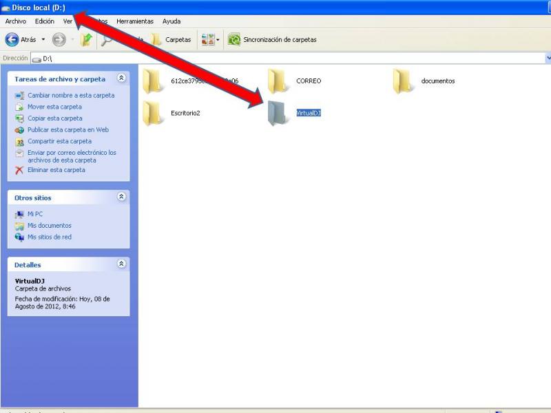

Saludos nuevamente mi colega

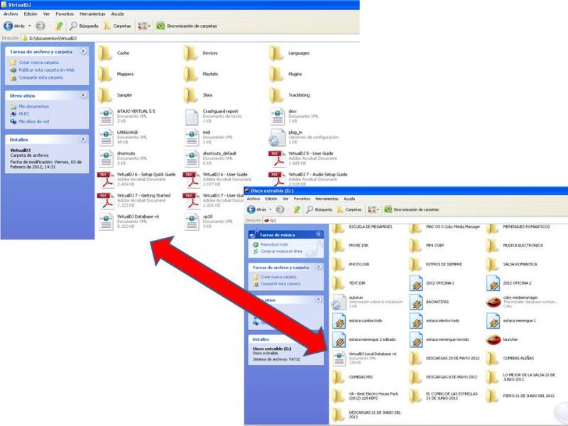

Dejo como se debería copiar y modificar la base de datos sin antes mencionar que debes copiar la carpeta integra del disco "C" al disco "F" sin subcarpetas como observamos aquí:

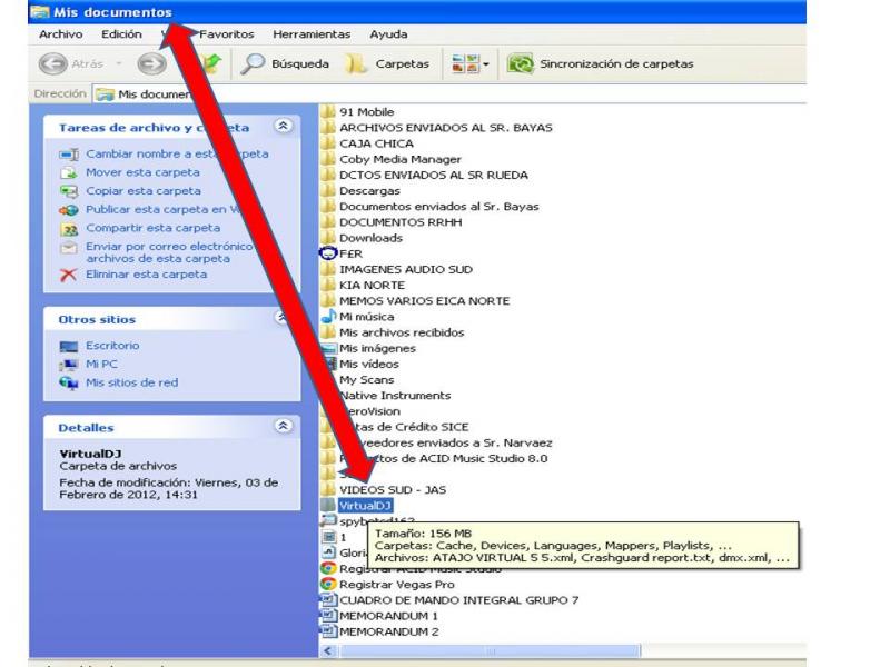

Vemos que siempre vdj crea por defecto la carpeta en mis documentos
Ahora en tu caso mi amigo como me comentaste tienes guardado los cues originales, escaneos, etc. en la carpeta de vdj de tu disco "C" (obviamente tendras esta carpeta guardada en otro lugar si es posible fuera de tu laptop como seguridad y respaldo) y cortamos y pegamos en tu caso en el disco "F"sin subcarpetas:
Aclaro algo adicional si solo copias y pegas debes borrar el original la cual se encuentra en mis documentos ya que al arrancar el programa revisa sus data bases de todos los dispositivos conectados y existirá duplicidad de escaneo que al hacerlo en el search y al colocarlo en el deck te saldrá error.
Además para terminar los cues que revisas en los puertos usb que lo que entiendo es de tus flash pen drive, etc quiere decir que en algún momento al tener estos conectados usaste alguna canción para reproducirla y esto genera inmediatamente el archivo database en el mismo dispositivo y eso sucede en todos los discos que usemos.
Ojala puedas lograr solucionar dicho inconveniente igualmente ya te envié por privado mi correo y si la cosa se complica poderte asesorar y lograr tu objetivo.
Saludos cordiales
Saludos cordiales
