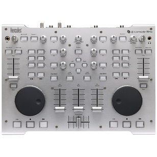

Oggi ho comprato da un ragazzo un Hercules RMX, l'ho provata e funziona tutto alla perfezione. L'unica cosa su cui sto sbattendo la testa perchè non riesco a capire come mai non vada è il fatto che il preascolto non mi funziona; ovvero, nelle cuffie sento la stessa identica cosa che sento nelle casse. Ho provato cercando sul forul ma non ho trovato nulla. Qualcuno potrebbe aiutarmi?!

guarda l'immagine a dx sopra dove c'è l'ingresso delle cuffie
trovi anche 2 knob rotativi uno è il volume cuffie l'altro serve
tutto girato a sx su "CUE" per avere il preascolto tutto a dx
ascolti in cuffia quello che sta andando sul "MASTER" quello che
succede a te quindi mettilo su "CUE" e prova
