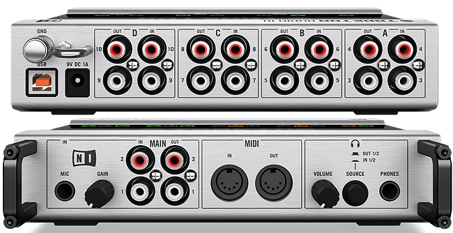

pourquoi veux tu prendre le kit, alors on vend la carte son seulement et qui est beaucoup moins cher.
http://www.thomann.de/fr/native_instruments_traktor_audio_10.htm
Très très bonne carte son je peux te l'affirmer car j'ai sa grande soeur audio 8 dj cela fait 3 ans que je l'ai..

Ok, oui j'ai vu cette carte la audio 10 qui n'est pas mal, seulement jespère que si je la prends, je n'aurai pas le même souci (son qui graisille quand on ajoutes des pistes en lectures en mono) que la dj trim que j'ai actuellement en 3 sorties stéréo et en 6 sorties mono, l'audio 10 est bien pour la 4 sortie stéréo après faut voir pour la 6 sortie ...

l'audio 10 est superieue a la dj trim

c'est sur que l'audio 10 ,est faite pour branché 4 platines
comme tu veux en branché 6
faudrait peut etre penser a branché deux cartes sons
deux audio 6 ( 2 x 3 platines )
ou
deux audio 10 (2 x 4 platines )

L'audio 10 dj a 10 sorties RCA 2 x 5 = 10 pour la sortie en façade il suffit de ne pas enfoncer le bouton source out 1/2
Et 10 entrées RCA 2 x 5 = 10
Après si tu veux une sixième sortie procure toi une autre petite carte son en ASIO comma la maya 44usb
