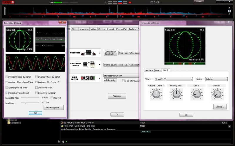

bonsoir,désolé pour la lenteur des réponses.donc la j'ai réussi à faire marché les 2 platines.à avoir dans debug timecode les 2 cercles et les lignes sinusoidaux.
Mon problème maintenant c'est que ca grésille beaucoup et la qualité dans debug qui doit etre 100% varie.je vous met un capture d'ecran
http://i1207.photobucket.com/albums/bb469/danzerous101/debug.jpg
Posted Wed 14 Dec 11 @ 11:57 am
j'ai réussi à mettre à l'intérieur de carré le cercle (oeil) comme explique dans config timecode.j'arrive pas à enlever les grésillements même en cochant "RIAA phono filter" et "noise LP filter" et la qualité timecode 100% varie,ne reste pas du tout stable

Dans tes images, ton gain est trop fort, il faut que le cercle soit dans le carré....
Posted Wed 14 Dec 11 @ 12:54 pm
le cercle c'est bon.le gain est toujours élevé alors?

Clic sur LINE 1 et montre nous ton réglage et clic sur LINE 2 et montre nous ton réglage merci !
Posted Wed 14 Dec 11 @ 1:23 pm
Tu as bien graver le bon format de CD ? Et je viens de relire le topic entier, mais la mémoire tampon à 512 au lieu de 250.

Oui pour le grattage grand public, par contre pour tes craquement, tu as essayé avec la mémoire tampon sur 512 ?

Oky pour ces 2 paramètres LINE 1 et 2 merci de montrer aussi l'onglet "DEBUG" !

Oky alors en 1er désactiver ceci pour les 2 platines LINE1 / LINE2 :
[V] Désactiver ClearSound : il faut enlever la coche cela améliore la qualité sonore !
Ensuite vous avez exactement les mêmes réglages sur les deux LINE je suppose que vous avez fait ceci en sélectionnant l'onglet : LES DEUX : et la vous avez modifié les paramètres Gauche/Droite - Phase - Gain - Silence en même temps !
Il est préférable de cliquer sur l'onglet LINE 1 de faire le réglage pour l'entrée LINE 1 et de répéter cette opération pour l'onglet LINE 2 !
Affin d'avoir un signal 100% ! Ne pas oublier que plus le rond est "rond" plus cela est bien pour le TimeCode ,-)
Sinon maintenant vos 2 platines fonctionnent est ce correcte ?
Pour faire ce que Cantalien indique il faut vous rendre ici comme sur l'image que vous nous avez fait une fois ,-)
http://i1207.photobucket.com/albums/bb469/danzerous101/ConfigASIO.png
Posted Wed 14 Dec 11 @ 3:12 pm
Pour ce que cantalien a dit a reglé le problème de son et je pense meme au qualité du signal.en reglant le gain et modifié le config asio la qualité du signal reste stable a 100% sauf quand je scratch qu'il varie que je pense normal.
Posted Wed 14 Dec 11 @ 3:31 pm
