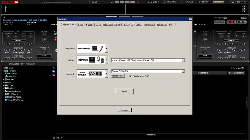

bueno amigo,pues voy a intentar ayudarte en lo que pueda,aunque no se si podras con la version que tienes tu.
te dejo un pantallazo de como tengo yo la configuracion,pero antes de nada actualiza los drivers y firmware del ergo:
http://www.pioneer.eu/es/support/software/DDJ-ERGO-V/index.html
y lo que no se,es si tendras algun problemilla con la version vdj le que tendras tu,pero no creo.actualiza esto lo primero,y despues pon esta config en tu vdj:

tienes que seleccionar pioneer ddj asio en tarjetas de sonido:

Luego en configuracion de sonido debe de estar asi
Entradas: None
Salidas: Headphones
Tarjeta/s: En modo asio la ddj ergo.
segun las instrucciones de mi ddj ergo tiene que estar asi y asi es como a mi me funciona perfecto:
entradas:microfono
salidas:altavoz y cascos
y tarjetas el ddj ergo asio
Entradas: None
Salidas: Headphones
entradas:microfono
Posted Sun 04 Dec 11 @ 1:30 pm
no se,yo lo configure segun venia en las instrucciones,me parecio una config un poco rara pero asi es como funciona.me va todo full
