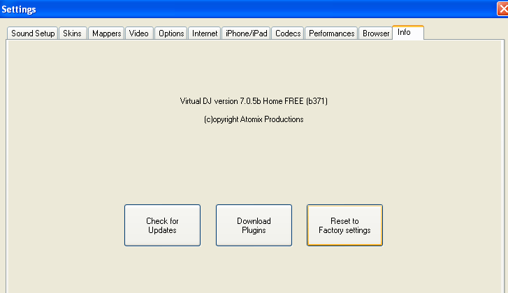

hola tengo el siguiente problema, baje un skins y me cambio la resolución de imagen y cuando lo pongo en pantalla completa se ve borroso como hago para volver a tener la resolución de imagen como estaba originalmente.
Posted Sat 18 Feb 12 @ 1:46 pm
Intenta reseteando con la configuracion de fabrica, aqui una imagen.
vas a opciones y en la pestaña info
