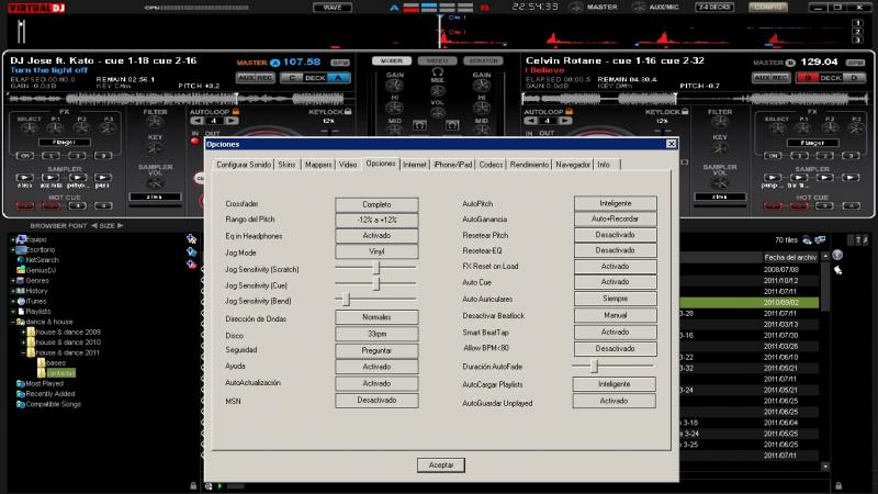

un probllemiya nuevo que me ha salido,para variar.en modo interno o mezclando con controlador no me funciona el sync del deck izquierdo y no tengo idea de porque ahora no funciona,el derecho si que va bien,alguien sabe que puede ser?dejo un pantallazo de mi config por si veis algo que este mal:
Posted Mon 28 Nov 11 @ 4:01 pm

Hola a todos; Ruben tengo el mismo problema con mi Ergo y su VDJLE. Segun he observado, me pasa, si tengo accionada la funcion de bucle de ese deck de la cancion anterior y acciono sync antes de desactivarla(quizas sea logico). Ademas he observado otro detalle que no me lo parece tanto. Si el indicador MASTER del deck izquierdo que aparece la parte superior derecha del mismo en la pantalla, esta en amarillo, no syncroniza(en tu pantallazo esta asi precisamente). Debes clikar (MASTER) con el raton y pasara a amarillo al deck derecho, a partir de ahi, veras como te syncroniza el deck izdo y derecho sin problemas, aunque no tiene ningun sentido y tienes que estar "al loro". Al hilo de esto, entiendo que ese indicador de MASTER, se deberia marcar en amarillo automaticamente, en el deck que asuma el mayor porcentaje de sonido, sea en crossfader, o por canal independiente, pero en mi caso no se cambia. Seguire observando ya que no tiengo mucho tiempo, pero he llegado a pensar que sea un fallo de compatibilidad mesa VS softwear. No se que opinareis al respecto y si finalmente Ruben, solucionantes el problema y como.
Gracias y Saludos.
Gracias y Saludos.
Posted Thu 29 Dec 11 @ 2:24 pm
