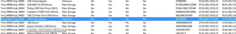

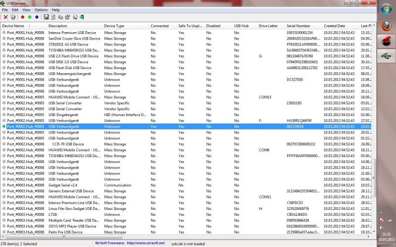

Habe das selbe jetzt mal bei meinem Laptop probiert , das eine grüne muss das pult sein weil das andre ist die externe festplatte
Posted Sun 10 Mar 13 @ 3:37 pm
Und beim Rechner habe ich das selbe gefunden mit der gleichen Serial Number und wen ich das Pult an Steck wird die Lampe dort auch grün , nur das VDJ Pro reagiert nicht und bei 2 laptops gings ohne probleme ;-(

DJPhilippS wrote :
Wo finde ich in dem Programm die "Datei" damit ich sie löschen kann daa sind so viele ^^
Und das programm hängt sich auch auf wen ich was löschen will ....
Du musst das Tool als "Administrator" ausführen weil es zugriff auf die Registry braucht um die Änderungen vorzunehmen.
Grüßle
Holger
