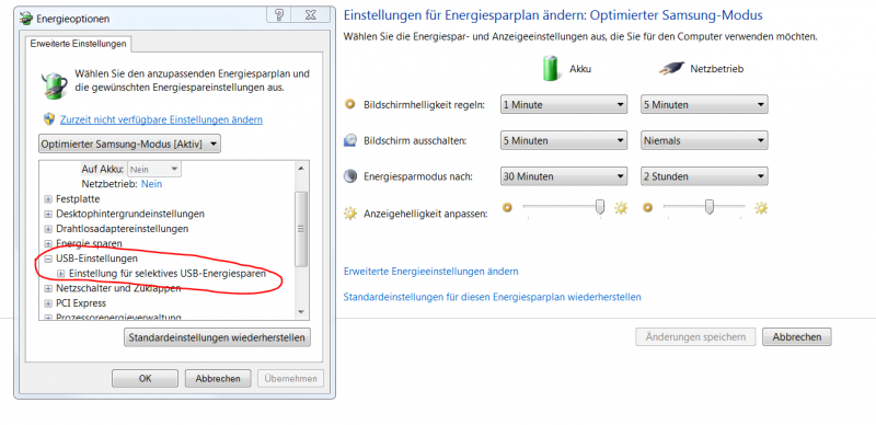

Hattest Du die Energiesparfunktion deiner USB Ports deaktiviert ? Wenn nicht kann dies der Grund sein.

Nein hatte ich nicht, wie gesagt, vorher aber auch nicht, wo befindet sich diese Einstellung bei Win7?

WIN Systemsteuerung/ Energiespareinstellungen

Okay, dank Dir für den schnellen Rat. Ich hoffe, das war des Rätsels Lösung!!

Wenn Dein Controller nicht mehr reagiert, aber Du mit der MAus VDJ bedienen konntest, ist die Wahrscheinlichkeit sehr groß, dass es daran lag.
