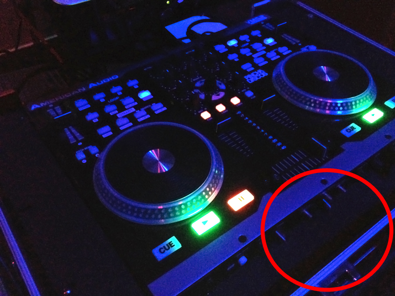

Kurzer Zwischenbericht:
Erster Praxiseinsatz meiner VMS2 ist geglückt. Alles soweit so gut, wobei das Mic irgendwie relativ leise war.
AKG Funkmic mit einem Behringer Shark Feedback Destroyer, jemand einen Tipp?
Ist es möglich die Poti-Kappe vom Cue bzw. Cue-Mix auszutauschen oder muss ich dazu die ganze Platte abbauen, um das Ding zu tauschen?
Ich würde gern eine längere Kappe aufsetzen, damit ich mit meinen Griffeln besser rankomme.
Das ist in meinem Zomo-Case ein wenig eng. Ich kann zwar eine Seite rausnehmen, aber das muss ich an den Ausgängen tun.
