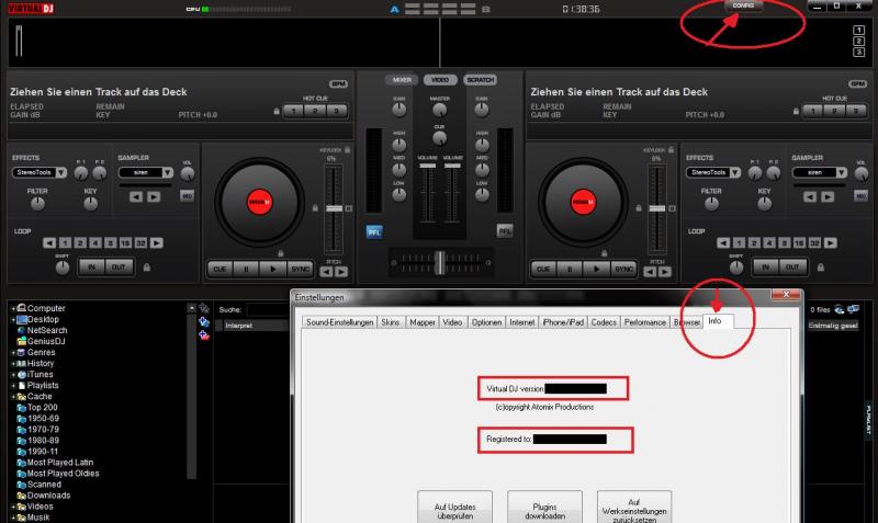

Mit welcher VirtualDJ Pro Version hast du dein Problem ?
Zu sehen unter Config/Info
VirtualDJ Version: ....................................
Gruss Mike

hallo Mike,
ich benutze die neue 7.0.5
danke für jeden tipp
wolfgang
wolfgang

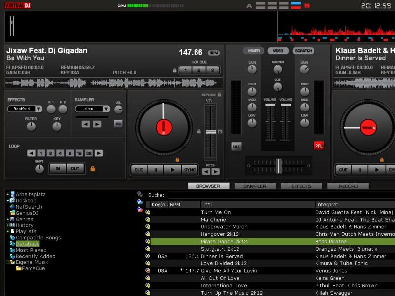

Wer weiss denn wie man die BPM analysiert, ohne die Titel vorher abgespielt zu haben?
Ich würde halt gerne meine Playlisten nach BPM sortieren, sehe aber NUR BPM´s von Titeln, die ich schon mal gespielt habe oder eben gerade auflege.
D A N K E
D A N K E
