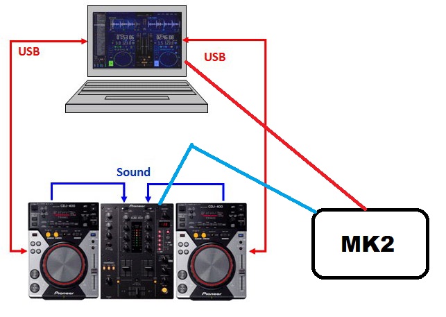

Bonjour à vous tous
Je mixe depuis 7 ans avec VDJ comme DJ professionnel en Club (sur une carrière de 35 ans)et crois que je manipule ce logiciel les yeux fermés!!
Ma configuration actuelle est une table de mixage Pionner DJM 800 avec 2 Pionner CDJ 400.
Un PC portable avec XP Pro dédié uniquement à VDJ 7.05b
Je souhaiterais compliquer la chose en ajoutant une console hercule MK2 que je possède afin d'utiliser une skin TCmania 3decks et faire des mix avec les 3 platines (quoi de plus naturel en somme!!).
C'est à dire que comme maintenant le fader 1 de ma DJM serait affecte au deck 1, le fader 2 de la DJM au deck 2 et en plus le fader 3 au deck 3 du skin TCmania
C'est donc là que j'ai besoin de vos connaissances car je cale.(schéma de branchement filaire et l'Advenced config pour l'affectation)
Je vous avouerais que j'ai essayé sur plusieurs après midi pour trouver la bonne config et que je n'arrive pas à faire fonctionner tout ceci.
Je demanderais si possible afin de ne pas polluer ce sujet par des réponses qui sont des questions...comme souvent dans les autres sujets, que seulement les users qui maitrisent ce genre de problématique me répondent.
Par MP je pourrais donner mon tel si c'est + facile verbalement que de longs écrits.
Musicalement
Mike
Musicalement
Mike

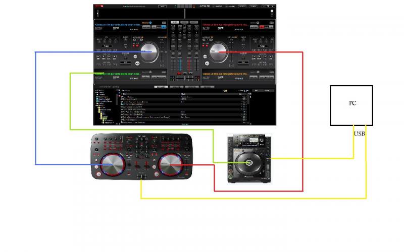

Bonsoir,
Je vais quand même poser une question car je ne vois pas le but d\'utiliser les faders (en mode MIDI) de la DJM ?
Ou je n\'ai pas bien compris le but ou vous vouliez parler du \"VOLUME\" ?
Sinon voila ce que je vous conseils pour une utilisation avec la table de mixage et vos 2 CD\'s et la Hercules !
Branchements :
ROUGE = USB
BLEU = RCA / CINCH sur la table de mixage
Configuration AUDIO VirtualDJ en mode Advanced :
Deck 1 : Audio Pioneeer (platine de gauche)
Deck 2 : Audio Pioneer (platine de droite)
Deck 3 : Audio Hercule ASIO sortie 1-2
A savoir que vous pouvez pousser le vice plus loin en utilisant 4 decks en rajoutant une SKIN adéquate et en rajoutant cette ligne dans la configuration audio :
Deck 4 : Audio Hercule ASIO sortie 3-4
Ensuite il faut bien vérifier dans l'onglet MAPPER de Virtual DJ l'affectation des platines pour être sur que le fader 1 sur la DJM soit bien celui que vous souhaitez ...
Donc menu de VirtualDJ et la vous allez dans MAPPEUR et la vous avez (en cliquant sur la petite flèche) le sous-menu affectation des platines...
Désolé je n'ai pas d'image mais si vous le souhaitez je vous fais ceci demain...
Enfin voila déjà de quoi débuter....
Sur ce, bonne nuit ou réveil, Yan alias DJ Rewop
Branchements :
ROUGE = USB

Ensuite as-tu bien ce schéma pour la connectique avec UNE de tes CDJ donc à faire pour les 2 :
http://pioneer.jp/support/connect/dj-e/cdj-400/draw.html#02
Car il ne doit avoir aucun soucis sauf pour la MK2 il faut pas mettre output 3&4 mais 1&2 ,-) !
En résumé :
deck 1 - pionner cdj 400 (platine une) - output 1&2
deck 2 - pionner cdj 400 (platine deux) - output 1&2
deck 3 - MK2 - output 1&2
Et la tu dois bien avoir 3 paires de câbles qui rejoins une table de mixage non ?

Merci pour ton dernier message qui m'a fait considérablement avancer.
J'ai réussi à faire fonctionner les 3 decks comme je l’espérais (avec un bémol que je t'expliques un peu plus bas).
Mes 2 platines CDJ400 et la MK2 en guise de 3eme carte son.
La config est la suivante
deck 1 - pionner cdj 400 Asio (platine une) - output 3&4
deck 2 - pionner cdj 400 Asio (platine deux) - output 1&2
deck 3 - MK2 - output 5&6
Ça c'est un mystère!!
La différence avec tous mes réglages est, si tu regardes mes réponses antérieures, que je n'utilisais pas avant le système pilote Asio pour les CDJ.(j'avais le choix dans l'Advanced Config entre CDJ 400 et CDJ 400 Asio)
Par contre j'ai des énormes grésillements sur les sorties (et c'est jamais les mêmes sorties).
J'ai essayé tous les réglages possibles dans Performances mais rien n'y fait.
Je peux dire que ces grésillements sont aléatoires puisque des fois cela ne le fais pas.
Mais je ne m'aventurerais pas pour un mix dans cet état là pour le moment
Est qu'il y a des pilotes Asio spécifiques à installer pour éviter ces désagréments ?

Bonsoir Je voudrait savoir si il est possible de faire une configuration comme indiquée dans mon schéma ci-dessus ?
Posted Fri 18 May 12 @ 4:11 pm
Oui tu peux mais pour le son tu compte faire comment ?
Il te faudrait une petite table de mixage ou voir si tu peux brancher la cdj sur l'entrée "line" de la Ergo.....
Posted Sat 19 May 12 @ 2:06 am
que veut tu dire par "pour le son tu compte faire comment ?"
Posted Sat 19 May 12 @ 3:55 pm
et à l'occasion est-ce que quelqu’un connaît un ou des sites qui me permettrait de télécharger des musiques longues et gratuites (maxi 45 tours) sans êtres protégées avec le DRM car elles ne sont pas acceptées par Virtual DJ ?
Posted Sat 19 May 12 @ 4:03 pm
C'est juste comment tu vas avoir la pré-écoute de la cdj ?
Posted Sun 20 May 12 @ 1:58 am
a ton avis quelle alternative pourrait convenir ?
Posted Sun 20 May 12 @ 3:01 pm
