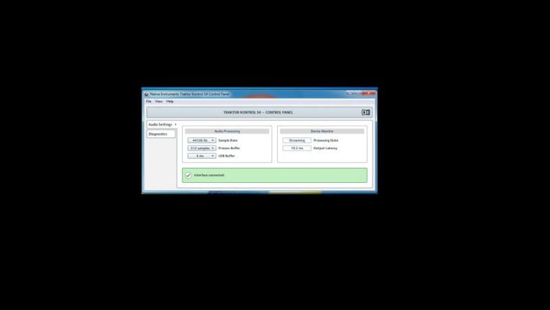

Ach ja, hätte ich fast vergessen : Der Controller ist ein Native Instruments Traktor S4, als OS habe ich Windows 7 Ultimate, die CPU ist ein AMD X4 965 Quad Core mit 8 GB Hauptspeicher ... sollte also von der Seite keine Probleme geben .... Hab mal ein Pic angehängt ....
Upps irgend wie ist das Pic nix geworden .. sorry ... Sample Rate 44100 Hz, 512 Samples Process Buffer und 4 Ms USB-Buffer ... daraus ergibt sich eine Output Latency von 19,2 Ms ... So gehts halbwegs, ist aber nicht wirklich der Brüller ...

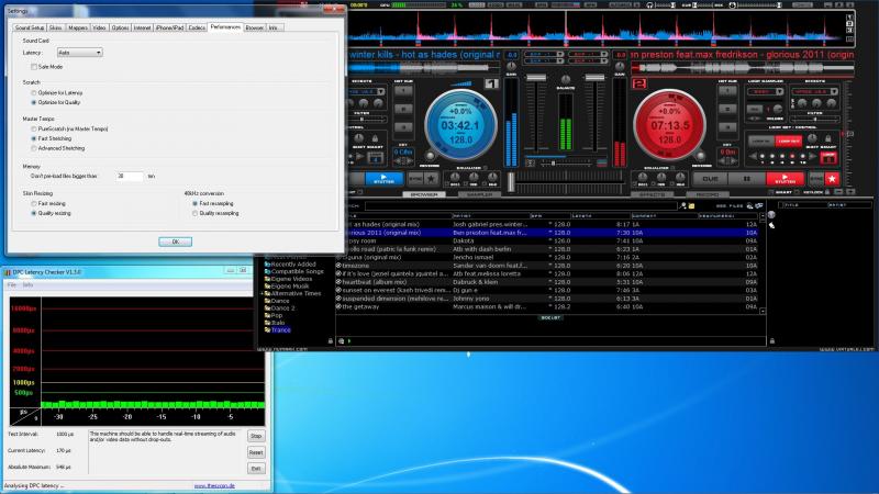

So ich hoffe da kannst du was mit anfangen ... Gruss Thorsten
P.S Der Level der CPU geht nach oben dann knackt es ... Teilweise bis 50 % Auslastung ....

Und es knackt munter weiter .... Gruss Thorsten http://pic-hoster.net/view/34931/Zwischenablage01.jpg
Und noch eins von den Einstellungen ... http://pic-hoster.net/view/34932/Zwischenablage02.jpg
