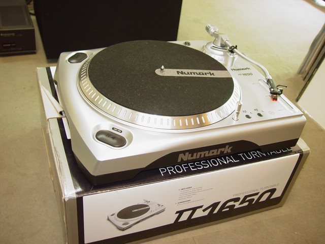

Tengo la N4 y tengo una duda acerca de ella. Tengo pensado comprarme un plato ( giradiscos) pero no se cual puede ser compatible para el code vinyl ya que en la web te dicen el ttusb, sirve cualquier plato? yo habia pensado en este:

habria algun problema?

El plato no importa lo que importa es el disco de vinil de código de tiempos que compres.
La N4 es compatible para el timecode, más para ello requiere actualizarse a la versión completa del programa, con su versión limitada esto será posible sólo por los 20 días de prueba luego de que todo regresa a los límites de su versión
