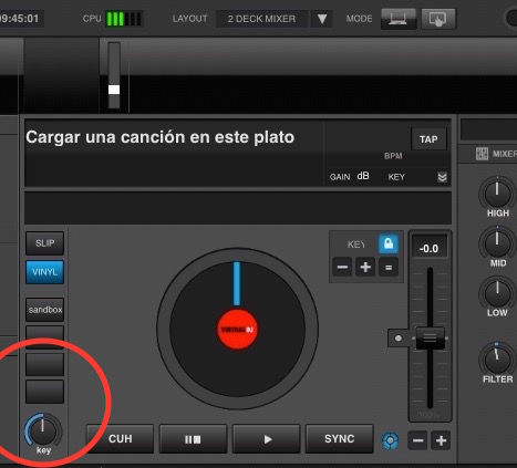

hola alguien sabe como mapear la denon MC 6000 para que la perilla de "Key" actué aplicando la diferencia de tono en el VDJ
