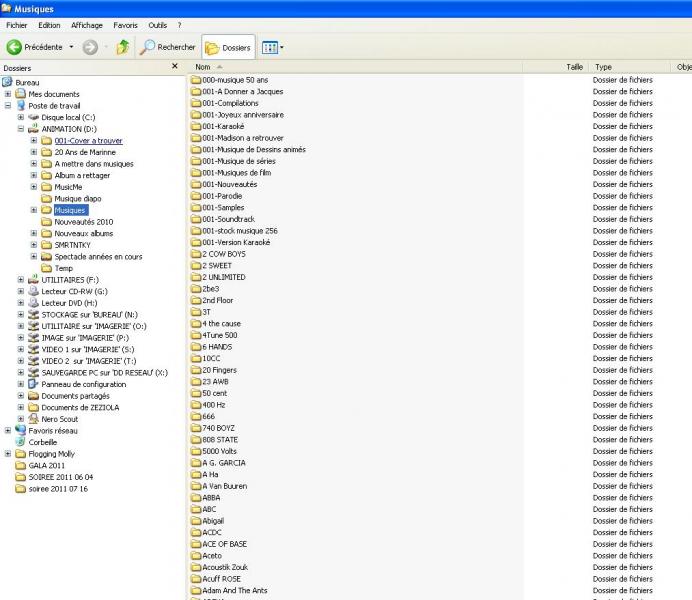

Depuis le temps que je m'inteeroge sur cette database, je me décide a vous demander comme celle-ci est gérée?
En claire.
J'ai un dossier ou je met toutes mes musiques, celui-ci s'appel tout simplement musiques, il contient des sous dossier par artistes, et eux même on des sous dossiers par titres d'albums, et eux on des sous dossier suivants s'il les albums on plusieur CD.
J'ai analyse le dossier principal, cela m'a créer un fichier DATABASE.
Si par exemple, je déplace un fichier pour X raison, que j'analyse ce fichier, il va donc apparaitre 2 fois dans la database?
Idem si je fais un renommage de fichier et que je fait une nouvelle analyse.
J'aimerais un peu mieux comprendre cette database.
Je vous remercie par avance.
Salutatiuons, G'Claire

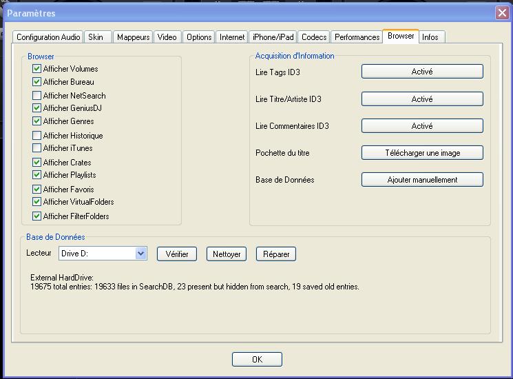

Salut.
Merci pour la réponse.
Voici mon résultat.
A ce stade, j'ai tout fait; Vérifier, nettoyer et réparer
Salutations, G'Claire
Voici mon résultat.

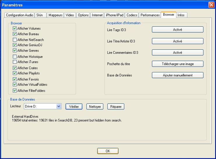

Salut.
Aprés un petit renéttoyage, car des doublons de collectif métissé....
Par contre, les 23 present but hidden from search. Késako??? Pas cool l'english with me
Merci.
Merci.
Posted Tue 30 Aug 11 @ 10:04 am
Ce sont des fichiers présents (partiellement) dans ta BDD, mais que tu as choisis d'effacer de celle-ci mais pas de ton disque dur.
Par exemple, moi j'ai 678 fichiers cachés de la recherche, il s'agit de mes fichiers karaoké, ils ont été analysé une fois lors du scan de mes disques, mais j'ai choisis ensuite de supprimer le répertoire contenant ces fichiers de ma BDD, en faisant clic droit supprimer de la BDD, et ce tout en conservant bien sur ces fichiers sur mon dur.
Ainsi lors de mes recherches de titres ceux-ci n'apparaissent pas dans les résultats.
Sur ton disque tu dois avoir quelques fichiers (23 en l’occurrence ) que tu as supprimé de ta base de données mais pas de ton disque.

Voici comment est structuré mon DD ou sont stocké mes titres :
Le dossier ou sont les titres correct se nomme "Musiques", avec ses sous dossier...etc
Les dossiers nommés avec des nombres a 3 chiffres ex : "001-Avec Nom" sont des dossiers avec des titres sur lesquels je travail (Taggage, renommage etc...) et qui sont a rangés, par contre ils sont dans la BDD.
Donc de temps en temps, je prends 1 Heures ou 2 pour faire le tri. Il m'arrive donc de renommer ou/et déplacer des dizaines, voir des centaines de titres.
La je ne peux me permettre de cliquer sur chaque dossier dans VDJ, des diverses changement.
S'est pour cela que je disait, si le fait de refaire une analyse du dossier principal me faisait perdre des infos. Car ses manipulations de fichier, je ne m'imagine pas comment la BDD, gère cela.

cela va t'ajouter (30 nouveaux Nom de titres) dans la base de données,
Mais les 20 anciens Nom des titres qui est déjà dans la base de données ne te servira a rien car si tu charges un ancien Nom d'un titre dans une platine il va te marquer ORROR,
Il faut effacer ces anciens Nom de titres dans la base de données, Onglet Browser -> Vérifier -> Nettoyer -> Réparer.
En conclusion:
Déplacer des titres = faire une Analyse du dossier Principal = Scanner les BPMs
Renommer des titres = faire une Analyse du dossier Principal = Scanner les BPMs -> Vérifier -> Nettoyer -> Réparer
Déplacer des titres + Renommer des titres = faire une Analyse du dossier Principal = Scanner les BPMs-> Vérifier -> Nettoyer -> Réparer
