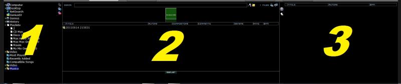

Per semplicità chiamiamo le tre zone del browser 1, 2 e 3 come nello screen sotto.
- Cercare ed aprire la Playlist desiderata con un click nella "zona 1"
(a questo punto i brani della nostra playlist appaiono sia nella "zona 2" che nella "zona 3")
- In alto a sinistra della "zona 3" c'è un simboletto che rappresenta una pergamena, quindi clikkarla con il tasto destro del mouse e selezionare "Cancella"
- Nel caso bisogna solo aggiungere file alla nostra Playlist esistente, selezionare il primo file in cima alla sfilza di file presenti nella "zona 2", e tenendo premuto il tasto "Ctrl" sulla tastiera, premiamo anche la "freccia giù".
una volta che tutti i file saranno selezionati (tutti di colore blue), trasciniamo tutta la selezione con il tasto sinistro del mouse dalla "zona 2" all'interno della "zona 3".
Se invece vogliamo sia aggiungere che eliminare file, selezioneremo nella "zona 2" solo i file che ci interessa mantenere nella nostra nuova Playlist.
- A questo punto è possibile proseguire la navigazione nella "zona1" e selezionare altre cartelle contenenti i file che abbiamo intenzione di aggiungere.
- Quando riteniamo di aver terminato il lavoro, sempre con il tasto destro del mouse sulla famosa pergamena (zona 3), selezioniamo "Salva".
- Se la nominiamo in modo diverso da quella originaria, avremo entrambe le Playlist salvate e quindi richiamabili,
se invece la nominiamo in modo identico a quella originaria, la vecchia verrà sovrascritta, (lo capiremo dal classico messaggio che "questo file esiste già ! vuoi sovrascrivere?) e la vecchia non sarà più disponibile.
