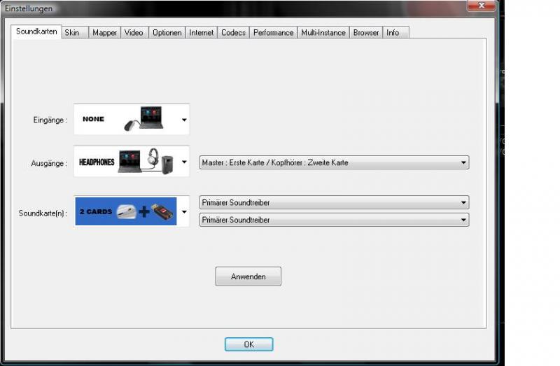

soooo... bin jetzt mal dazu gekommen das auszuprobieren.
also die von dir zuvor beschriebene einstellung geht nur mit dem asio treiber und da hab ich immer nur einen kanal (links) mit musik - der andere ist tot. keine Ahnung woran das liegt. asiotreiber ist auch auf dem neuesten stand...
